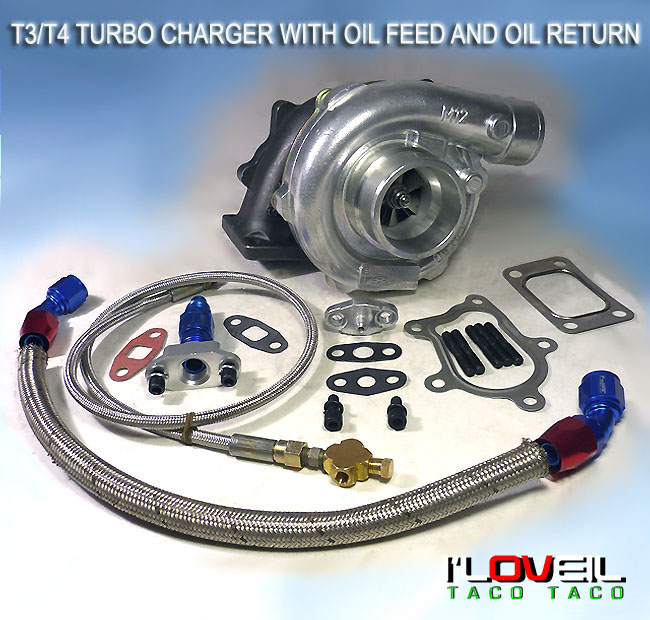

en mi caso turbamos un motor G4CP (la misma vara q el 4g63) le pusimos pistones forjados de 8.1:1 y empaque de cabezote tambien forjado y mas grueso
el problema es q no pensamos q nos iba a quedar muy bajo de compresión, ahorita esta en 130 psi parejo en los 4 cilindros..
el turbo lo ando sin wastegate y anda cargando por ahi de 15 a 17 psi, y me empieza a cargar por ahi de las 4 mil rpm :(
que seria mejor para q me carge mas abajo?
cambiarle el turbo o el empaque de cabezote para dejarle una compresion mas alta? o hacerle otra cosa? q me recomiendan?
pv!
el turbo que anda es un t3/t4
y se que dice q el AR en la parte fria es de .50
otra cosa como se cuanto es el indicado de restricción de aceita para el turbo, es q la manguera q le pusimos el flujo es muy alto y me está gastando aceite, he visto personas q le ponen un restrictor para evitar eso...

C|KiLLeR|S escribió:muy excelente tema,
tengo una pregunta
pv!
La compresion si esta un toque baja, revise esas cosas que Pedro mencionó, revise tambien el seteo de mezcla y chispa ya que eso tambien puede afectar el spooleo, en cuanto al AR el que afecta el spooleo de verdad es el del lado de la turbina (caliente) me imagino que es un .48 , si el motor es similar al 4G63 no deberia tener un lag tan grande, revise muy bien por fugas en las tuberias.
