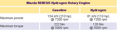

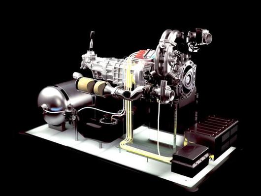

Bueno para no dejar morir el tema inyectemole info
Bueno voy a hacer un pequeno aporte un Rotary de Hidrogeno Dual fuel es lo que viene dentro de un futuro con el rx8
Basicamente es el mismo fucionamiento que un motor rotativo normal la unica diferencia con estos motores con uno normal rotativo es que en el rotor housing se encuentra un inyector especial que se encarga de inyectar el hidrogeno liquido dentro del rotor housing cuando el rotor esta en la posicion de admision y se ve algo asi como esto:
[center]
[/center]

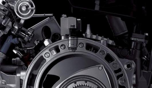

Claro esta tecnologia viene de la mano con el motor Renesis de la mazda lo cual nos asegura un mejor rendimiento de motor, pero que quiere decir Hydrogen DualFuel, es siemple es un deportivo equipado con ambos sistemas y un motor capaz de funcionar y hacer cambios con el combustible que va a funcionar tanto con hidrogeno como con gasolina
[center]
[/center]

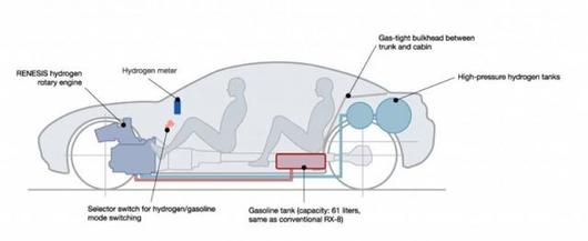

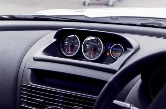

como se puede ver en la imagen tiene tanto el sistema de gasolina con el de hidrogeno.

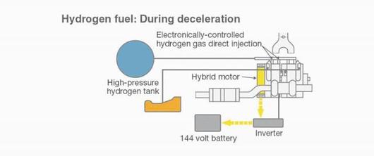

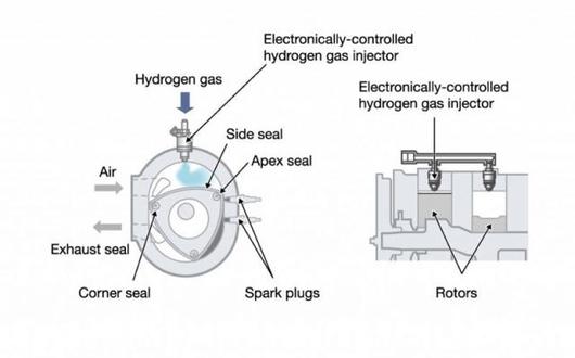

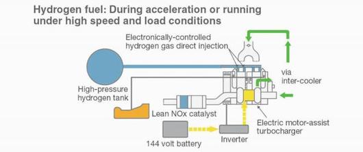

Y aca les dejo unos diagramas del funcionamiento basico de esta tecnologia
[center]
[/center]
