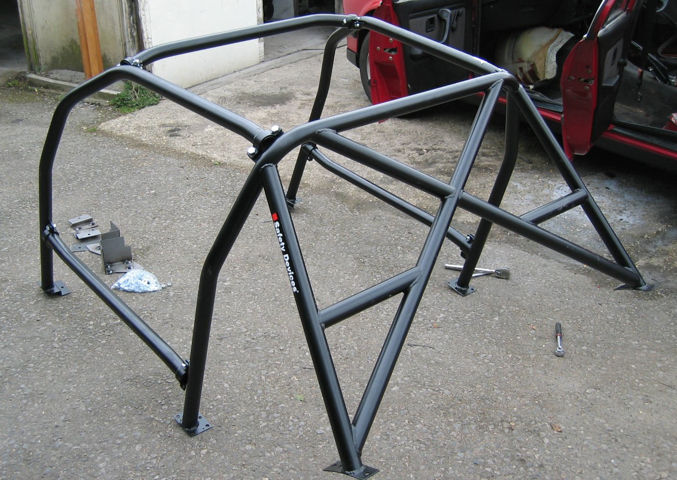

Re: Rollcage
- nengun-0932-00-cusco-roll_cage_steel_chrome_molly.jpg (36.63 KiB) Visto 3321 veces

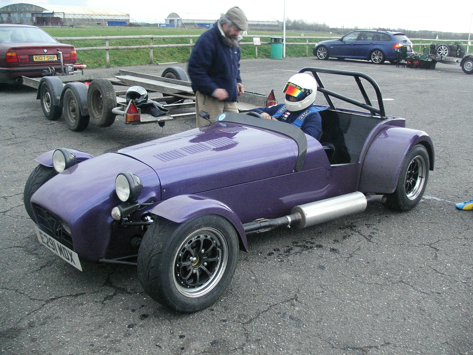

Sino, un rollbar 100.000 esta volado, valen 50 aprox. ...yo necesito como el de la foto. (pero mas sencillo atrás, por falta de espacio)
Re: Rollcage
Necesito algo así
- pit-stopx300.jpg (48.67 KiB) Visto 3031 veces
