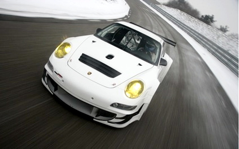

Porsche ha presentado la versión 2009 de su exitoso GT3 RSR. Las modificaciones más importantes se centran el apartado aerodinámico y especialmente en el nuevo motor de 4 litros, que ya montara en las últimas carreras Richard Lietz mostrando todo su potencial, Nurburgring lo espera.
Por lo demás, máxima optimización de los componentes de un coche ganador y casi imbatible en las pruebas de resistencia.

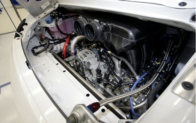

* MOTOR:
Refrigerado por agua, de seis cilindros boxer, cuatro válvulas por cilindro, lubricación de cárter seco; admisión de carbono con mariposas y limitadores de aire 2 x 29,5 mm.
Diámetro: 102,7 mm. Carrera: 80,4 mm. Capacidad: 3.996 cc.
Potencia: 331 kw (450 CV) a 7.800 rpm. con las nuevas bridas reductoras. Par Max: 430 Nm a 7.250 rpm. Régimen max: 9.400 rpm.

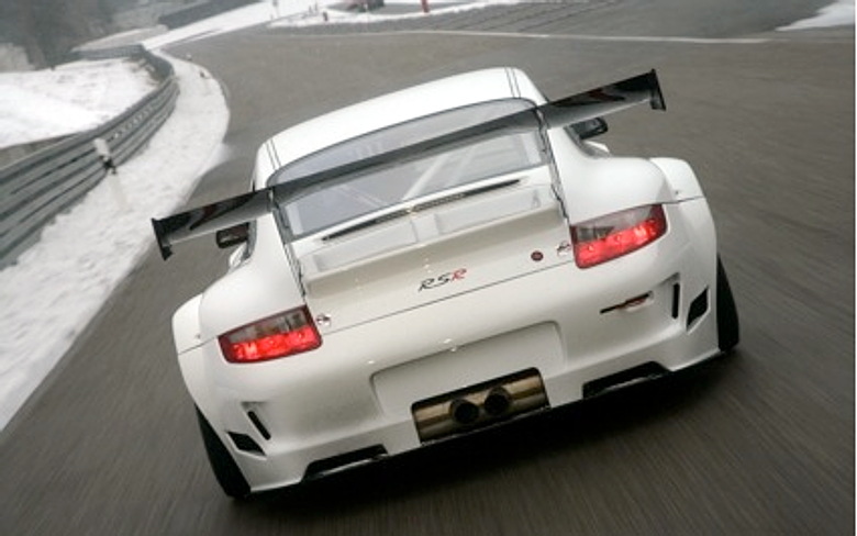

* CARROCERIA:
Monocasco cuerpo (base GT3 RS) de acero galvanizado en caliente; frontal aerodinámicamente optimizado con alerón delantero; alerón trasero ajustable; deposito de combustible de seguridad con 90 litros de capacidad y función de llenado rápido; cinturón de seguridad de seis puntos, adaptado para el uso del HANS. Soporte de cabeza y cuello. Sistema eléctrico de extinción de incendios.

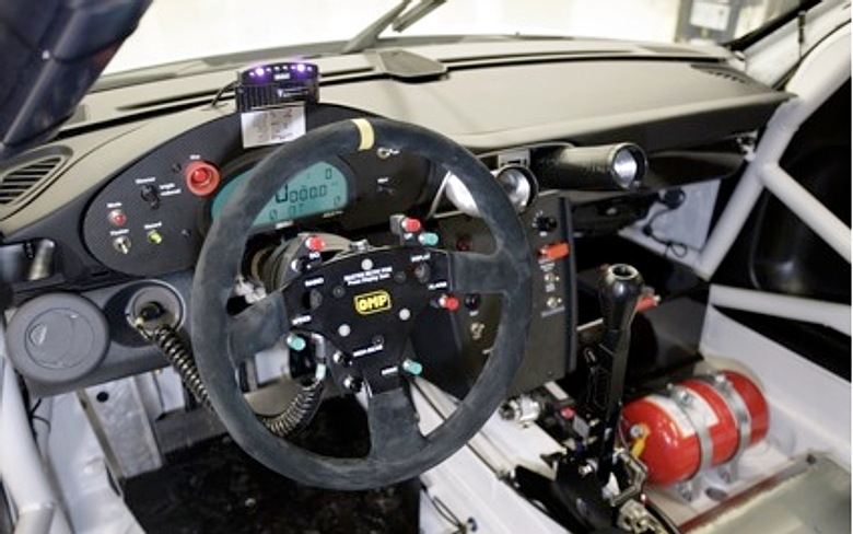

* SISTEMA ELECTRICO:
Motec con pantalla integrada de grabación de datos, multifunción con pantalla integrada gearshift ajustable, control de tracción; batería de 12 voltios, 50 Ah, alternador de 140 Ah.
