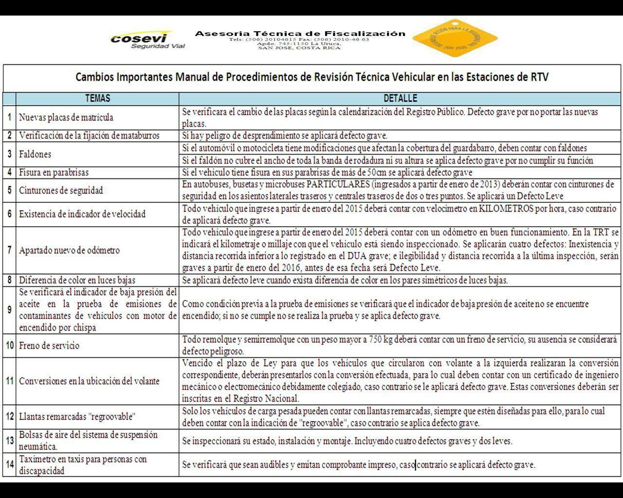

Funcionarios del Consejo de Seguriad Vial (Cosevi) detallaron esta mañana 14 novedades introducidas en el manual de revisión técnica de vehículos que aplica la empresa Riteve Sy C. y que empezarán a regir a partir del próximo año. El detalle de las mismas es el siguiente:
- Se verificará el cambio de las placas según la calendarización del Registro Público. Se considerará falta grave a quien no porte las placas nuevas si ya para la fecha de la revisión le toca.
- Se verificará la fijación del "mataburros". Si se detecta peligro de desprendimiento de este aditamento se aplicará falta grave.
- Si el automóvil o la motocicleta tiene modificaciones que afectan la cobertura del guardabarro, debe contar con faldones. Si este no cubre el ancho de toda la banda de rodamiento, ni la altura, se aplicará falta grave por incumplir su función.
- Si el vehículo tiene una fisura en el parabrisas de más de 50 centímetros, se aplicará falta grave.
- Los autobuses, busetas y microbuses particulares (ingresados a partir de enero del 2013) deberán contar con cinturones de seguridad en asientos laterales traseros y centrales traseros de dos o tres puntos. Quien incumpla sufrirá falta leve.
- Todo vehículo deberá tener velocímetro en KILÓMETROS por hora o, si no hay, es falta grave.
- Los vehiculos deberán contar con odómetro en buen estado. En la revisión, se anotará el millaje o kilometraje del vehículo inspeccionado. Riteve verificará, en este caso, que el kilometraje del vehículo no haya sido alterado respecto al registro indicado en Aduanas cuando ingresó al país. Se considerarán defectos graves a partir de enero del 2016 la inexistencia del kilometraje, que este sea ilegible o que la distancia recorrida sea inferior a lo registrado en Aduanas. También será grave que sea ilegible la distancia recorrida desde la última revisión técnica del vehículo. Durante el 2015, serán faltas leves.
- Se aplicará falta leve si hay diferencias de color en los pares simétricos de las luces bajas.
- En vehículos con motor de encendido por chispa, y como condición previa a la prueba de emisiones, se verificará que el indicador de baja presión de aceite no esté encendido. Si esto se incumple, no se realizará la prueba y aplicará falta grave.
- Todo remolque o semi-remolque con peso superior a 750 kilogramos deberá contar con freno de servicio. Su ausencia se considerará "defecto peligroso".
- Vencido el plazo de ley para que vehículos que circularon con el volante al lado derecho realizaran la conversión correspondiente, deberán presentarlos con la modificación efectuada. Los conductores deberán presentar un certificado de ingeniero mecánico o electro-mecánico debidamente colegiado o se considerará falta grave. Las conversiones deberán estar inscritas en el Registro Nacional.
- Solo vehículos de cargas pesadas podrán emplear llantas remarcadas (recauchadas) siempre que estén diseñadas para ello. Para ello, deben contar con la indicación "regroovable". Si no es así, es falta grave.
- Se inspeccionarán estado de las bolsas de aire, instalación y montaje. Esto contemplará cuatro posibles defectos graves y dos leves.
- En los taxis, se verificará que los taxímetros sean audibles para personas con alguna discapacidad y además que emitan comprobante impreso. Quien falle en esto, se adjudica una falta grave.

No entendi ni el punto 8 y 9...!

Que putas?Todo vehículo deberá tener velocímetro en KILÓMETROS por hora o, si no hay, es falta grave.

Es que hay algunos que traen solo en millas...Nunca he visto, por lo general vienen millas y kilómetros, pero bueno, RTV ve mas carros que yo!Pilsen escribió:Que putas?Todo vehículo deberá tener velocímetro en KILÓMETROS por hora o, si no hay, es falta grave.

Mae el 9 no lo entiendo del todo, el 8 de la luces me parece que si se te quema una luz de baja y andabas con unas 5000 y le pones unas de diferente tonalidad te pondrían una falta leve, eso es lo que entiendo por ese punto. En otras palabras compre los dos bobillitos y listo.CELICA3SGE escribió:No entendi ni el punto 8 y 9...!

En el punto 6, los carros que vengan con el velocímetro principal en millas y el secundario en kilómetros podrán ser registrados en el país?

El de las luces yo lo entiendo exactamente igual a magueto.magueto escribió:Mae el 9 no lo entiendo del todo, el 8 de la luces me parece que si se te quema una luz de baja y andabas con unas 5000 y le pones unas de diferente tonalidad te pondrían una falta leve, eso es lo que entiendo por ese punto. En otras palabras compre los dos bobillitos y listo.CELICA3SGE escribió:No entendi ni el punto 8 y 9...!
...muy bruto? =/
El del 9, lo que infiero es que antes de hacer la prueba de gases, verifican que no esté encendida la luz de aceite. Si la luz está encendida, ellos interpretan que es baja presión y no hacen la prueba de gases, asignándole una falta grave en la revisión. Eso sí, sólo para motores de gasolina.
Lo de los velocímetros, a bonita hora se les ocurre ponerse a hacer loco. Eso afecta sólo a carros versión gringolandia, y creo que la inmensa mayoría de los carros modernos tienen ambas medidas. Serán muy pocos carros, me imagino de fabricantes gringos, los que vengan sólo en millas. Sencillo cambiarle la carátula o el reloj completo.
