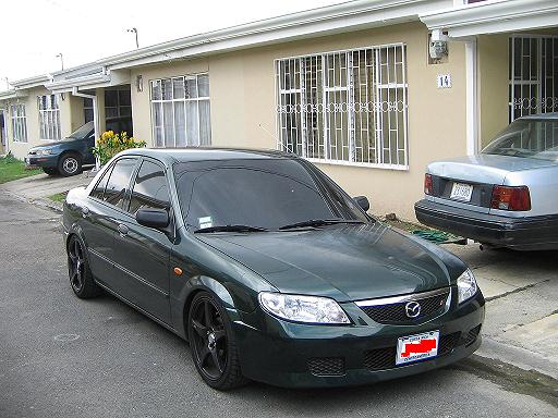

un saludo a todos los foreros ,necesito meter mi carro a que le revisen la suspencion ya que tiene ruidos extraños y al taller que yo lo lleve parece que les dio tigra y no le dieron en el clavo o no quisieron,necesito un lugar en donde sean minuciosos y que lleguen al problema. otra consulta yo a mi carro lo baje y le puse coils , me agueve y lo volvi a poner en su estado original pero al volver a armar los compensadores , le quedo el bendito ruido de cuando uno gira la direccion suena horrible como si estuviera jodido no se si fue que quedaron mal armados o que. esa el la consulta les agradesco su ayuda ya que aqui hay gente excelente y con muy buenos consejos y ayudas para con uno, saludos y pura vida .
Por cierto la nave es una mazda 323 año 2001. :rr:

Eso que le suena son las espirales, seguro las cortaron un poquito o perdieron tension, al quedar un ligero jueguito, cuando doblas, ellas tambien tienden a girar y hacen un ruido muy parecido al de un gong.
Incluso puede ser que la galleta de la torre o la misma torre esten dañadas.

QUE LINDO SE VE ASI ESE CARRO
