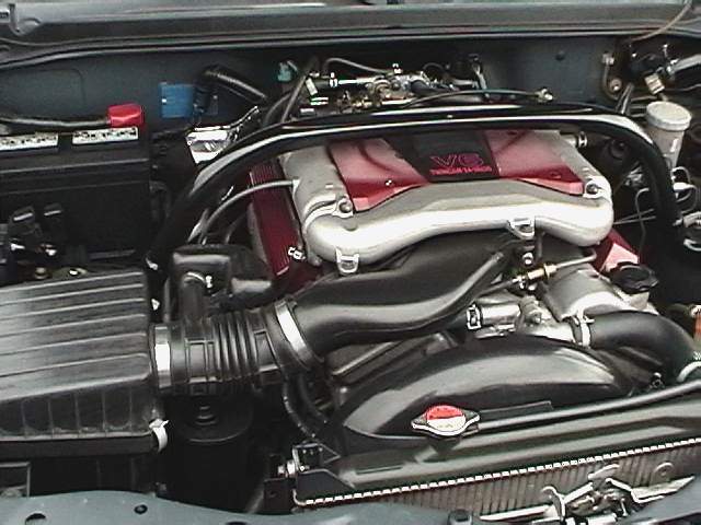

Para ayudar al compa y ami jeje, donde se encuentra la válvula de mínimo??
adjunto foto
adjunto foto
- Motor Grand Vitara.jpg (49.24 KiB) Visto 1191 veces
