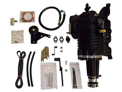

ALGUIEN QUE ME PUEDE AYUDAR CON QUE CLASE DE MANTENIMIENTO E LE PUEDE DAR A UN SUPERCARGADOR TRD TAL VEZ QUE ME EXPLIQUEN EL FUNCIONAMIENTO VENTAJAS Y DESVENTAJAS¡¡¡¡¡ PURA VIDA ESPERO SUS RESPUESTAS

supercargador

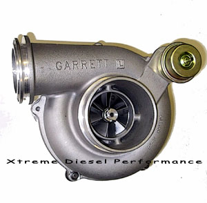

turbo
turbo
