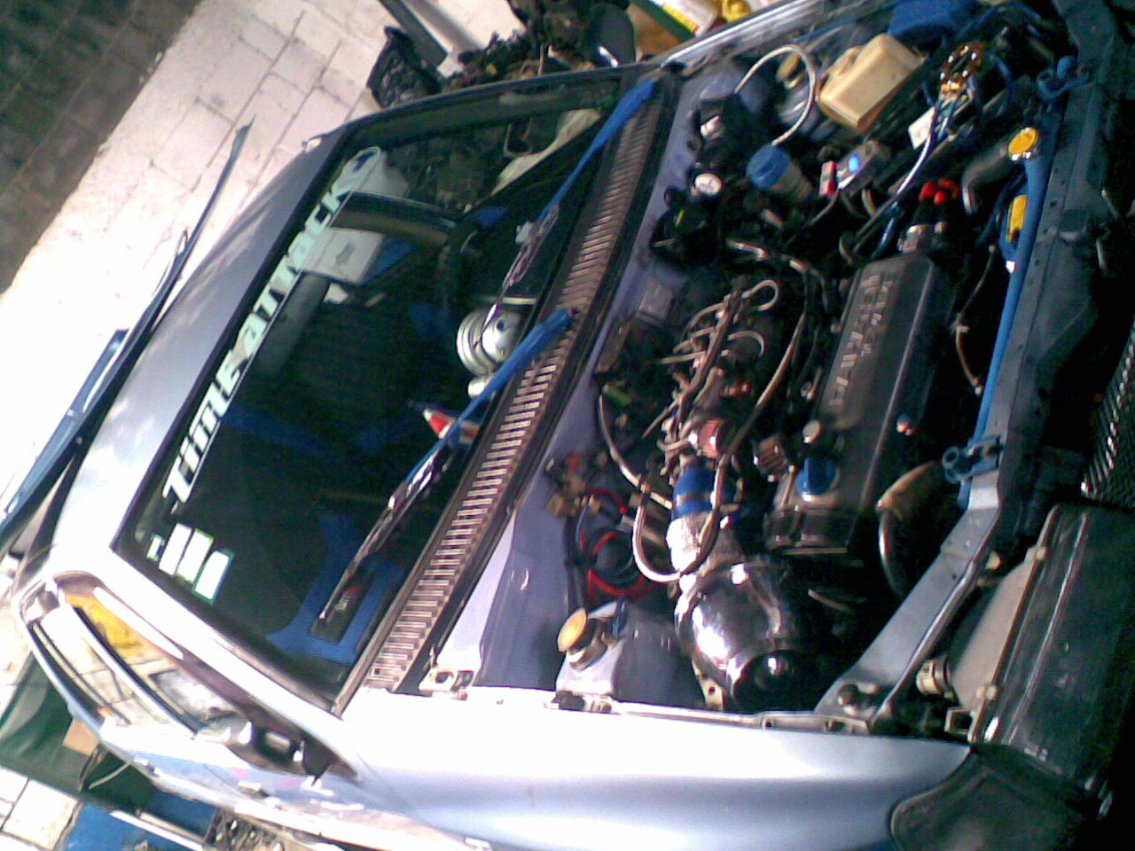

Hola gente,
Quiero contarles lo que me paso,
El dia martes antes de la mejenga agarre mi carro para ir a dar una vuelta a Escazu con un compa para tirarnos el partido con unas aguas frescas...
El carro iba en todas... de un pronto a otro llegando a Trejos Montealegre el reloj aftermarket de temperatura de agua empezo a avisar que la temperatura estaba subiendo algo mas de lo normal... logre llegar al parqueo y apenas llegue el carro se apago...
En fin decidi ver el partido y despues revise coolant etc etc... todo parecia estar bien... pense que el termostado, el termoswich o que por tener tan adelantada la chispa el carrito habia pegado el grito... en fin... hoy llegue a revisar para ver que todo estuviera bien, radiador en todas, reserva en todas... pero a la hora de revisar el aceite me encontre algo muy interesante... AGUA en el ACEITE :blackeye:
Parece que el empaque del cabezote dijo adios... espero que no sea nada mas... ahorita toy esperando la grua para pasarlo a emergecias y a sala de operaciones en la tarde...
Como duele cuando pasa un INCIDENTE como este... espero la broma no sea mas de eso...
Ahora me quedare sin carrito todo el fin de semana y talvez un par de dias mas de la otra... eso si a aprovechar que se va a bajar la maquina para ver que mas se le puede hacer para que quede mejor :-&
En fin nada mas queria compartir con ustedes este pequeNo problemilla que me sucedio...
Saludos :rr:

Una fotilla de como quedo el carrito...

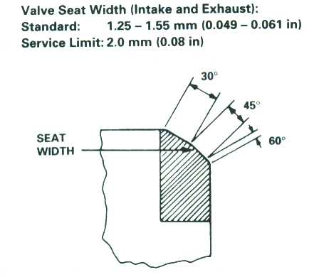

Gente necesito ayuda de algun conocedor...
El compa de la rectificadora nos dio estos precios y queria preguntar a ver si el precio es el justo:
Trabajo completo del cabezote:
-Acentar Valvulas
-Cambiar guia de valvulas
-Rectificar Valvulas
-Cepillar cara
-Verificar Tunel de arbol de levas
-Descarbonar Cabezote
-Cambio de Sellos de Valvulas
-Y todo lo demas que me falte para que quede en toas'
90000 Colones
y haciendole el brete de los angulos de las valvulas el don dice que el brete sube a 180000 colones :bom:
Para muestra la imagen de abajo...
Que opina ustedes ya que el compa mio y yo queremos ver si el don de la rectificadora esta cobrando lo justo o si esta muy volado...

mae, pero el cabezorro esta tan mal, como para que tengan que tornear los angulos y rellenar ese desgate?
por lo primero me parece, no tan mal, pero ya lo segundo, si no se que decirle, me daria miedillo meterme en esos zapatos.
Re: Se me fue el empaque del Cabezote
escholl escribió:mae, pero el cabezorro esta tan mal, como para que tengan que tornear los angulos y rellenar ese desgate?
opino exactamente lo mismo... para lo de los ángulos yo no me animaría, en cambio los 90 rojos hasta bueno me parece.
de lo poquísimo que yo sé de motores... me atrevo a decir que no es cualquiera el que hace un rectificación multiangular en un cabezote...
en realidad, hay mas probabilidad que el carro te quede igual o peor, que con una mejoría significativa.
en fin, tal vez los más conocedores te puedan dar un mejor consejo... suerte

YO en mi motorcito 4AGE pague por la reparacion sin la vara de los angulos 150 mil
Pero mi carro es de chapas y dicen que eso es un dolor y en teoria eso fue lo mas caro
Ahora Pregunto se que variar el angulo de las valvulas por Performance al cabezote da buenos resultados .... Pero cual es la idea de rectificar los angulos ???
Performance o Necesidad ???
Si fuera necesidad o desgaste no te saldra mejor comprar otro cabezote en mejor estado ??
Digo son cosas que yo tomaria en cuenta

Gracias por todos sus coments...
El asunto esta asi....
El carro me calento x que ya habia mucho desgaste normal en el empaque del cabezote... se paso el agua al aceite...apartir de ese momento llegue rodado a mi casa y no se arranco mas, se llevo en grua al taller como lo mas chineado que hay...
Ahora...
No quiero nada mas cambiar lo malo y listo... si no ahora que se abrio la maquina, la idea es mejorar la maquina todo lo que se pueda... (hacerle unos toquesillos mieo) asi me toque esperar mas de un mes con el carro en el taller... quiero q salga mas que bien... digamos un especie de overhall por etapas... paso a paso para que todo salga bien y obio por el $$$ muy importante que no da para hacer todo de un solo... y ademas es mejor dividir el problema en sub-problemas para obtener mejores resultados...
El 3 angle valve Job es un brete que se hace para que mejore el flujo de aire... las valvulas no se tocan; lo que se tocan son los asientos de las valvulas, esto agregando un porteo a el cabezote para mejorar aun mas el flujo... 8)
Eso como primera etapa en lo que tengo en mente x ahorita... ya despues obio bajaremos al block... pero primero necesito que el don de la rectificadora llegue a recojer el cabezote y que me revise los cilindros a ver como estan etc etc...
Cualquier comment experiencia en esto que estoy pasando se les agradece... toda la info q me puedan dar es bienvenida!! :thumbleft:
Mas en la futura etapa si no solo fuera anillar.. si fuera abrir camisas, cambiar pistones etc... todos sus coments son muy valiosos para sacar esta vaina adelante...
Nuevamente gracias por los comments :rr:
