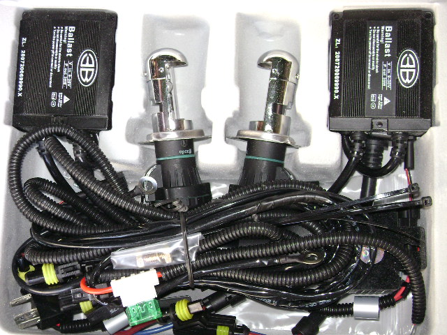

Hola todos, soy importador de kits de Xenon, y tengo varios puntos que aportar. Por que los Audis, MB o BMW no encandilan? sencillo, los bulbos son de 6000K, aunque si los ve directamente a los focos si se encandilaran. El problema es que no existe regulacion sobre el color de la temperatura que se importa, en nuestro caso solo traemos de 6.000K ya que son los unicos homologados en Europa y USA. Fabricantes serios como OSRAM solo fabrican kits de 6.000K. Existe tambien el problema que algunos "ingenieros" saben mas que los diseñadores de los focos y modifican el interior del foco, eliminan los deflectores y entonces la luz no tiene quien la dirija, llena el reflector y esto por supuesto que encandila a todos, el caso del H4 en luz baja se utiliza la mitad superior del refelctor, y cuando se pone luz alta, que esta 5 m.m atras de la baja, se utiliza la parte inferior del reflector. Con respecto a los cables y su capacidad de carga no existe ningun problema ya que el Xenon consume un 50% menos que la luz de halogeno, ademas dura 5 veces mas y aumenta la periferia de visivilidad. No se trata de lupas o lentes especiales, es el color de la temperatura, los MB del 2000 al 2005 que vienen con Xenon utilizan el lente normal, muchos maes creyendo que alumbra mas compran kits de 10.000K o 12.000K y esto los aleja del color de la luz natural del dia que es de 5.800K aprox. es por esto que el color de 6.000k es el mas relajante y cercano a lo que el ojo humano esta acostumbrado. Asi mismo por seguridad es el color que refleja mejor cualquier señal refelctiva, aun en luz baja a mas de 200 mts de distancia. En todo caso la luz de Xenon es por mucho superior a la luz de halogeno que traen el 95% de los carros, el halogeno de 55W tiene 1.500 lumens contra 3.200 del Xenon, asi mismo el color de la temperatura del halogeno es de 3.200K, por eso se ve tan amarilla. Gracias.
TBV.

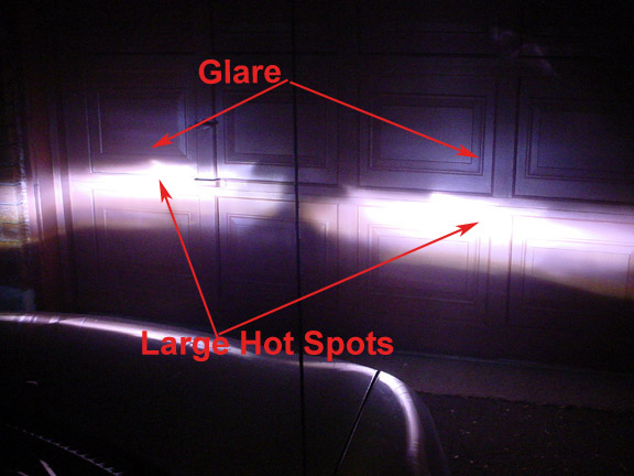

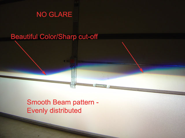

Una pequeña aclaración de concepto, no es color de temperatura, es temperatura de color, que a groso modo es el color de la luz (en lenguaje científico color de luz que emitiría un cuerpo negro a esa temp...etc etc bla bla...)
Concuerdo en que la mayoria de los problemas con los encandiladores son de alineamiento y de reflectores inapropiados, ademas de unos cuantos (no todos) juega de locos que lo hacen a propósito para llamar la atención o simplemente ser rebeldes.
Re: Conversion a HID illegales.
Correcto, el housing es lo mas importante. Los bombillos de halógeno tienen built in el deflector (en algunos casos), en otro el reflector se encarga de “canalizar” el haz de luz. En el caso de los autos equipados con Xenon, estos cuentan con un reflector hecho, diseñado y concebido para tal propósito. Por este motivo venden bombillos de Xenon con deflector incorporado y Tillman, que tanto sabe y responsablemente aconseja a sus clientes, debería decirlo, pero como son más caros, entonces los miles de importadores de Xenon en este país te ofrecen los más barato, obviando tan importante detalle.Accord escribió:Bueno si eso es lo piensan los importadores ya veo por donde viene la bronca. El color es importante pero si las luces no están bien alineadas ni tienen las condiciones ópticas adecuadas para contener la luz dentro de su alineamiento poco importa, igual vas a seguir encandilando a medio mundo. Lo mismo si fuera halógeno, igual encandilás si mandás la luz al lugar incorrecto. Ciertamente la luz blanca es preferible, sobre todo para el conductor del auto que lo tiene instalado, pero es equivocado creer que con montar 6000k se soluciona todo.
La verdad yo en CR no he visto prácticamente ningún carro que lo tenga bien instalado que no sea de fábrica, en parte por la alineación pero más que nada porque los lentes/reflectores/etc del housing son diseñados para halógeno y les clavan el xenón, como bien explicaba un compañero más atrás.
Ojo: bombillo sencillo que se atiene al reflector para canalizar el haz de luz: Bombillo con deflector incorporado: Noten la diferencia.....
Ahora bien, el haz de luz. Lo que dice Tillman no tiene nada que ver con color de la luz o más bien CALOR. Los grados Kelvin refieren al calor de la luz. El problema de encandilamiento es por el patrón de luz y el brillo por falta de reflectores/deflectores adecuados. Claro está hay tonos de luz que molestan más que otros.
Brillo de un HID (parece poco...pero eso es lo que te encandila) HID con deflector/reflector adecuado: Futuro cliente de "batazo": Si alguien esta interesado en los calculos matematicos y en los espectros de luz visible, luminosidad,etc etc con gusto se pueden poner, pero dudo que a "algunos" les interese o lo entiendan.

Creo que me mal interpretaron o no supe explicarme bien, todo mi comentario esta basado en carros en buen estado, con luces bien alineadas, si estan mal alineadas van a encandilar con halogeno de 55W o con Xenon.
Asi mismo solo importamos los kits para remplazo de cada sistema original, no adaptamos nada. Nuestros H4 vienen con deflector, otros tipos de bombillos no lo utilizan por que el sistema original lo trae siempre dentro del foco, no asi el H4.
Gracias y que buenos aportes!
TBV.
TBV.
- Nuestros kits H4 tienen doble deflector, uno interno y otro externo.
- DSC01600.JPG (141.12 KiB) Visto 2225 veces

Esos son Bi-Xenon verdad? Yo monte esos en la moto y si me paso Riteve sin problema...al principio se pusieron en "varas" porque no tenía "lupa", pero cuando le hicieron la medición vieron que no estaban encandilando. Tuve que insistir que me las midieran porque el chavalo estaba plantando en que no..
Ese Kit lo tienes sencillo? (un solo balastro/bombillo)? Tienes bombillos de repuesto? El balastro es electrónico? Y por ultimo…cuánto mide? Tengo otra moto que quiero ponerle, pero está MUY apretado el carenado.

amigo una pregunta, que es la diferencia de HID? Y xenon y bi-xenon?(bi-xenon es tanto lus alta y baja?)
HID hace referencia al tipo de bulbo o luz (descarga de alta intesidad en ingles), de estos hay varios tipos, entre ellos mercurio, vapor de mercurio de alta presion, xenon, etc.. En el caso de los autos, se usa xenon.
Los bi-xenon son los que en un solo bombillo proveen tanto luz alta como baja. Los halogenos (por ejemplo los H4) vienen con doble filamento y cuando pasas de luz baja a luz alta, uno de ellos se apaga y enciende el otro. En el caso de los xenon, esto no es factible ya que tenemos un balastro de por medio que proporciona el alto voltaje...ocupariamos dos balastros por bombillo...y el precio....bueno, ya te imaginas.
Los bi-xenon usan un dispositivo mecanico para cambiar el angulo del bulbo, de manera que el haz de lus cambie su patron. Los que Tillman puso me parece que son de los que salen y/o entran en la base. O sea, cuando pones luz alta el bombillo se retrae unos milimetros dentro de la base haciendo que cambie el patron de luz. He visto otros que lo que hacen es doblar o inclinar el bombillo...pero tengo entendido que tienden a quebrarse mas rapido....y luego estan los bi-xenon "puretes" que incorporan un bombillo de halogeno a la par del de xenon....pero esos no son realmente bi-xenon.
Mucha gente monta bombillo xenon corriente como los que puse arriba y su auto esta hecho para H4 o H1 creo..que tienen bombillos de dos filamentos, o sea, alta-baja en el mismo bombillo...y se quedan sin cambio de luz...andan siempre en alta....
Los bombillos bi-xenon son mucho mas caros que los corrientes....asi que por eso mucha gente no los pone. Otro problema es que por tener un elemento mecanico...tienden a fallar. Yo he cambiado 2 en cuestion de 18 meses y ando uno de repuesto por si acaso....Tambien los que Tillman puso tienen el famoso reflector incorporado....
