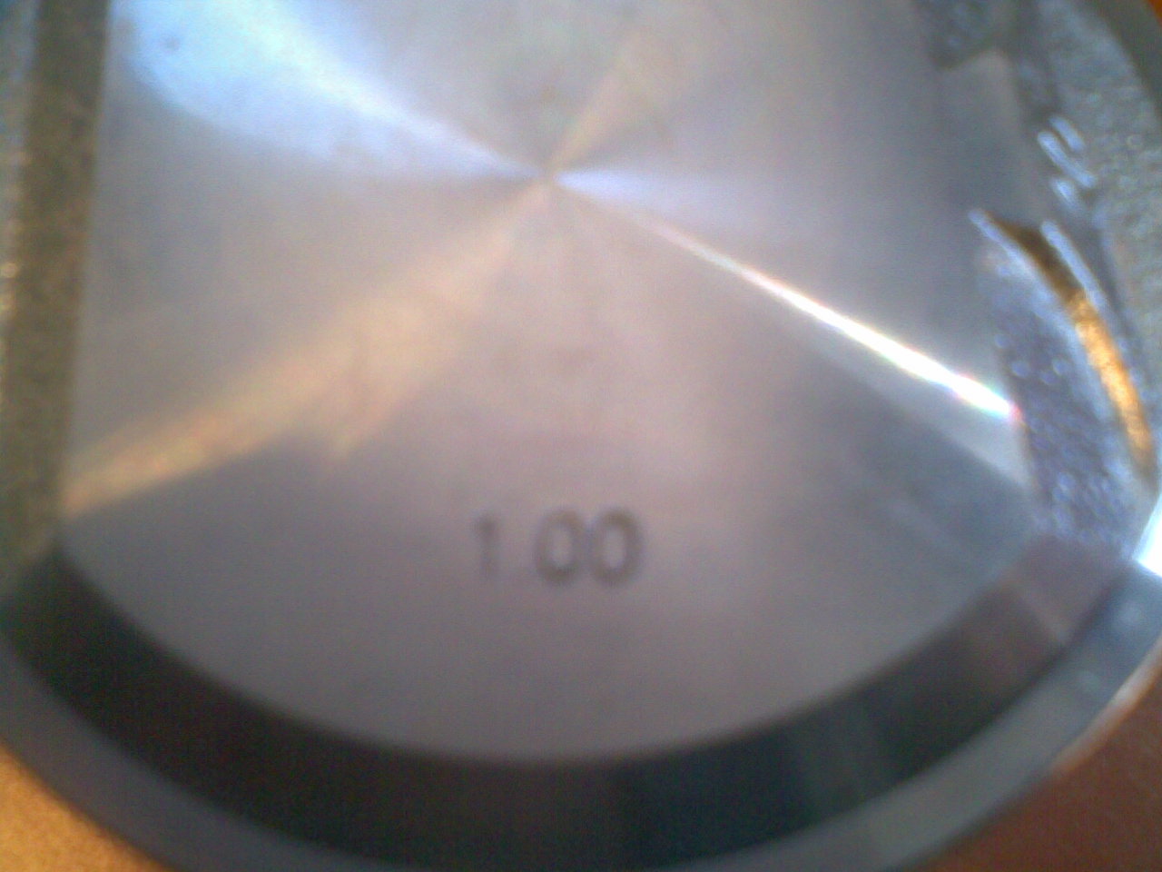

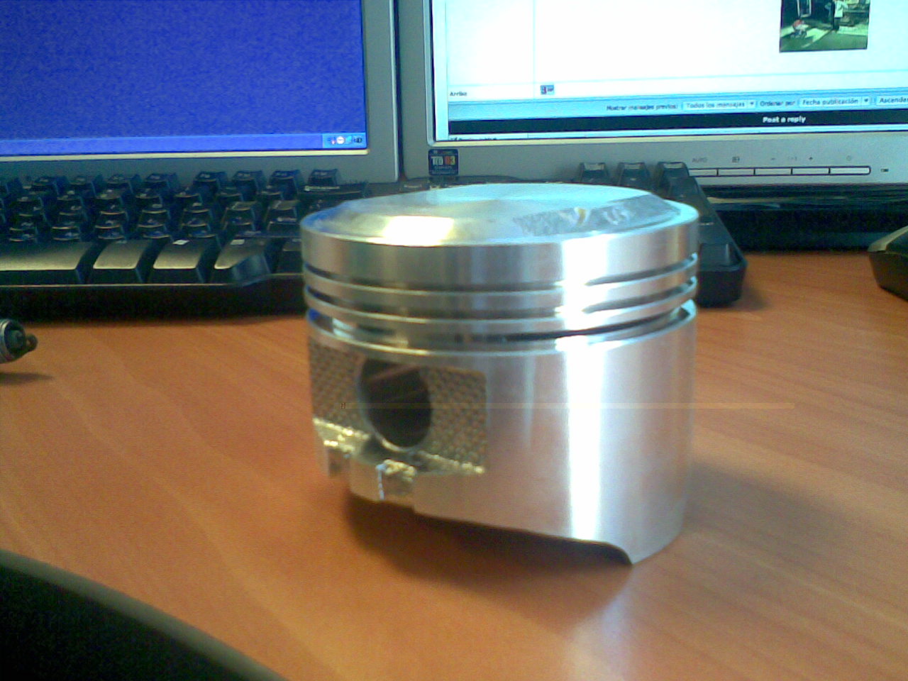

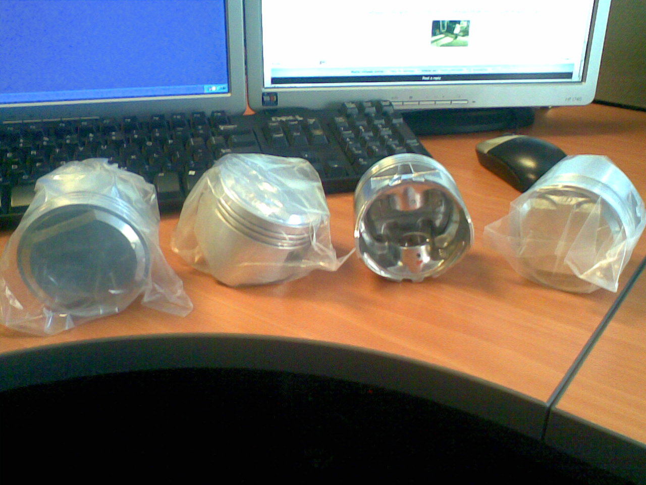

Gente alguien que tenga pero calidad y de alta compresion,
Pistones a 0.20
Anillos a 0.20
Bering de Biela, Axiales y de Bancada
Los necesito a mas tardar el Jueves...
Aqui hay gente que tiene repuesteras... cualquier ayuda pura vida!!!
Re: AYUDA CON LOS REPUESTOS **Se me fue el empaque del Cabezote*
Mensaje por estebanvenon »
Bueno gente al final compre Pistones de alta (Con panzita) y anillos a 0.40 8) y los bearings a 0.10
Gracias al forero migo que ademas es compa de la oficina por ayudarme a traerlos...
Ahora mas tardito voy para la rectificadora a dejar todo...
Esperemos que el motor este pronto en el taller para empezar a armar lo que sigue...

Hasta da tristeza poner esos pistones!!! Tan lindos que estan!!! Buena suerte Estebitan, digame cuando me tengo que ensuciar para ir ayudarle, a limpiar piezas.
