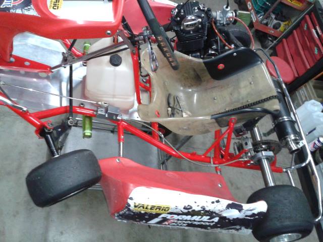

Re: Categoria Super Sport
Un chassis que actualmente tiene actualmente tiene instalado un Formula Mundial no tienen ningun problema para convertirse en un chassis para la categoria Super Sport.
De hecho, el unico cambio que habria que realizarle al chassis es soldarle los soportes de la palanca de cambios pero esto no influye en las prestaciones del chassis.
Si despues quieren volverle a instalar un motor Formula Mundial es solo desinstalarle la palanca de cambios y tienen de vuelta el mismo chassis.
Me avisan si aclare la duda

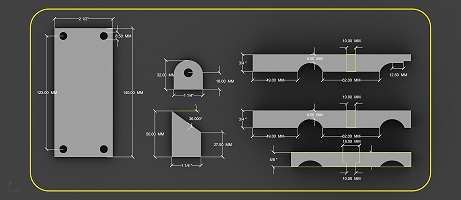

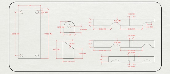

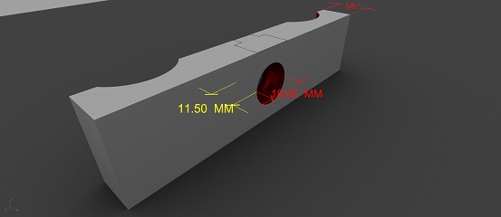

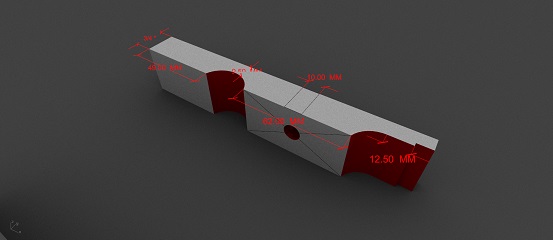

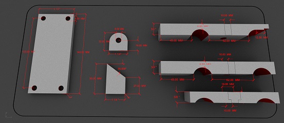

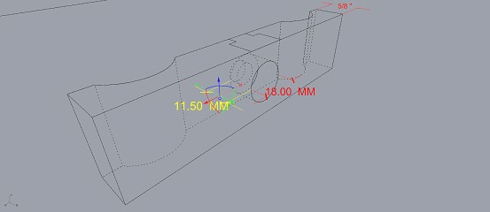

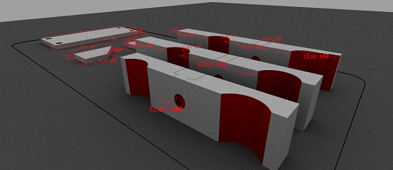

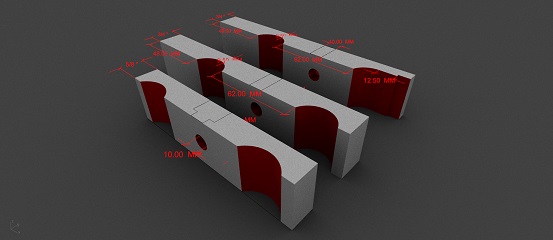

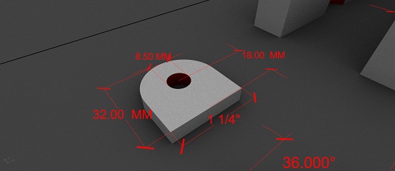

Modelo 3d de las piezas del montante de motor.
- 4.jpg (25.68 KiB) Visto 16099 veces
- 3.jpg (35.12 KiB) Visto 16099 veces
- 2.jpg (25.58 KiB) Visto 16099 veces
- 1.jpg (25.44 KiB) Visto 16099 veces

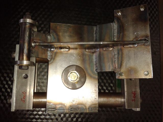

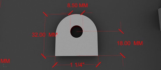

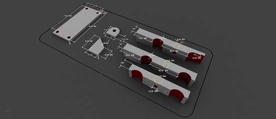

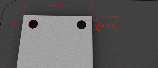

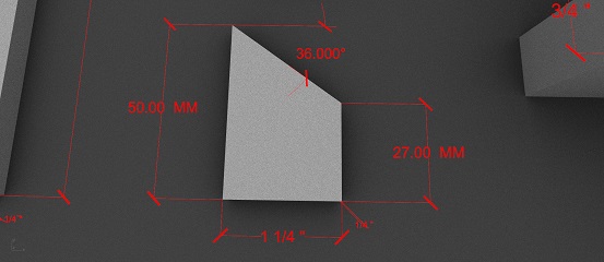

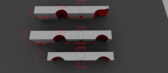

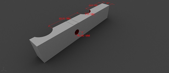

Estas piezas juntas y soldadas conforman el montante de motor del Super Sport
Si les interesa tenerlas en alta resolucion se comunican conmigo por facebook y gratuitamente se las envio en un zip
- 9.jpg (15.87 KiB) Visto 16099 veces
- 8.jpg (15.71 KiB) Visto 16099 veces
- 7.jpg (15.27 KiB) Visto 16099 veces
- 6.jpg (19.49 KiB) Visto 16099 veces
- 5.jpg (29.65 KiB) Visto 16099 veces

Queremos hacer publico el agradecimiento a Javier Castro por el modelado en 3d de las piezas!
Cachi, ya sos parte del proyecto que segun nuestra optica es el futuro del kartismo nacional
Aca unas tomas mas
Aca unas tomas mas

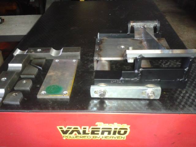

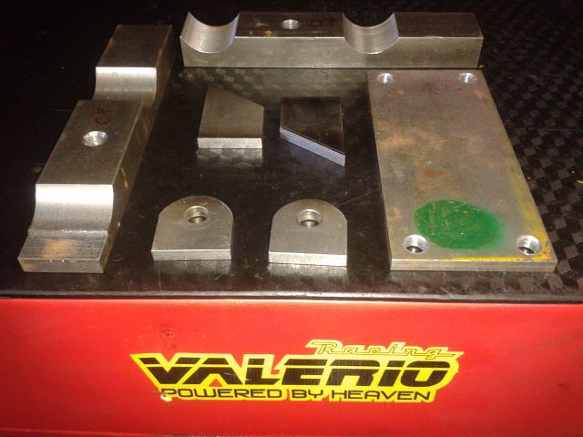

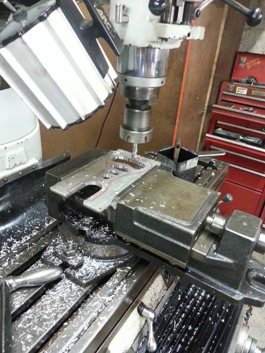

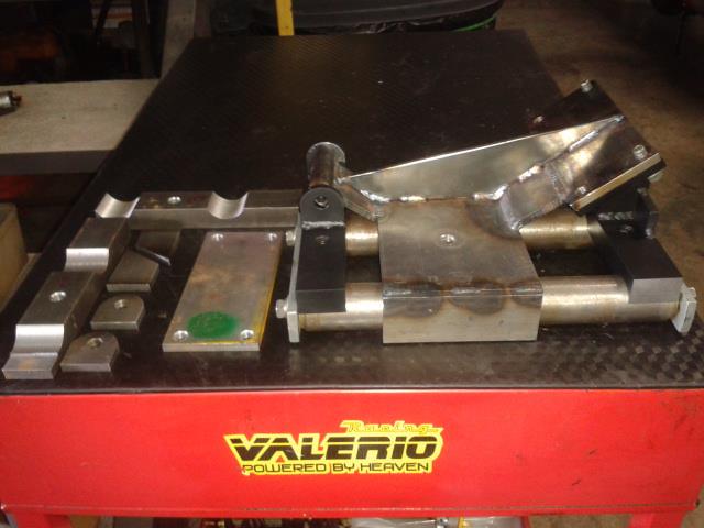

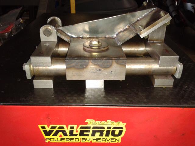

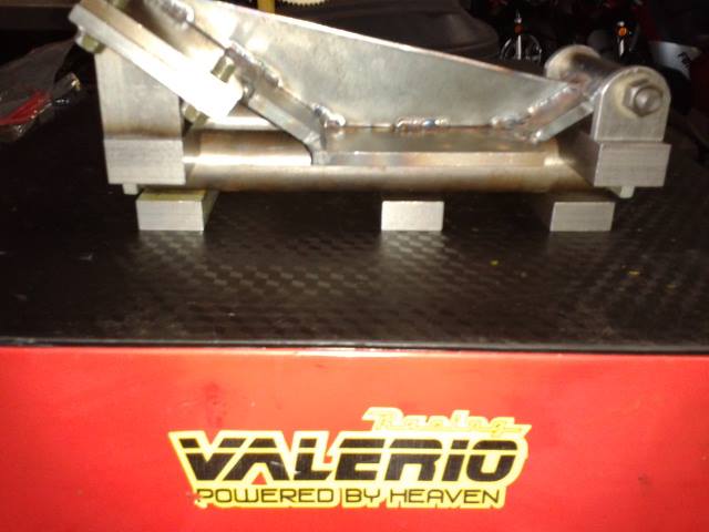

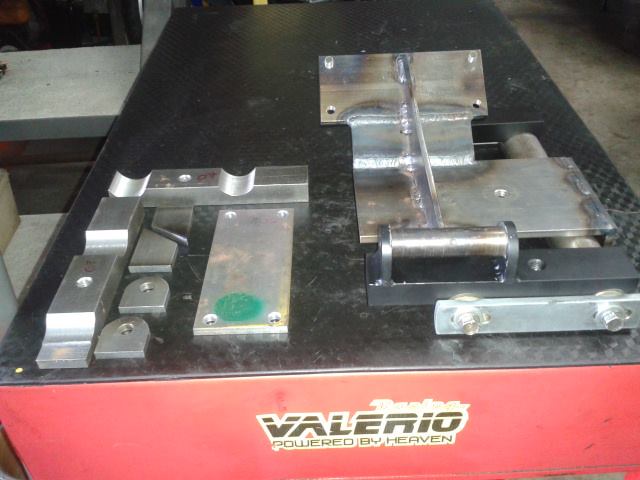

La fabricacion del montante de motor que hace posible la adaptacion lleva un proceso que se los describimos a continuacion:
1)Se compra el metal
2)Se lleva a maquinar
3)Teniendo en cuenta las medidas del chassis se monta en un "molde" y se lleva a realizar los trabajos de soldadura
Las fotos describen a grandes rasgos dicho procedimiento
- Estas son las piezas ya maquinadas
- fabricacion montante 11.jpg (44.8 KiB) Visto 15869 veces
- fabricacion montante 10.jpg (32.3 KiB) Visto 15869 veces
- fabricacion montante 7.jpg (34.85 KiB) Visto 15869 veces
- fabricacion montante 6.jpg (37.02 KiB) Visto 15869 veces
- fabricacion montante 5.jpg (41.83 KiB) Visto 15869 veces
- fabricacion montante 4.jpg (32.24 KiB) Visto 15869 veces
- fabricacion montante 3.jpg (41.39 KiB) Visto 15869 veces
- fabricacion montante 2.jpg (35.69 KiB) Visto 15869 veces
- fabricacion montante 1.jpg (32.3 KiB) Visto 15869 veces

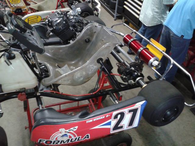

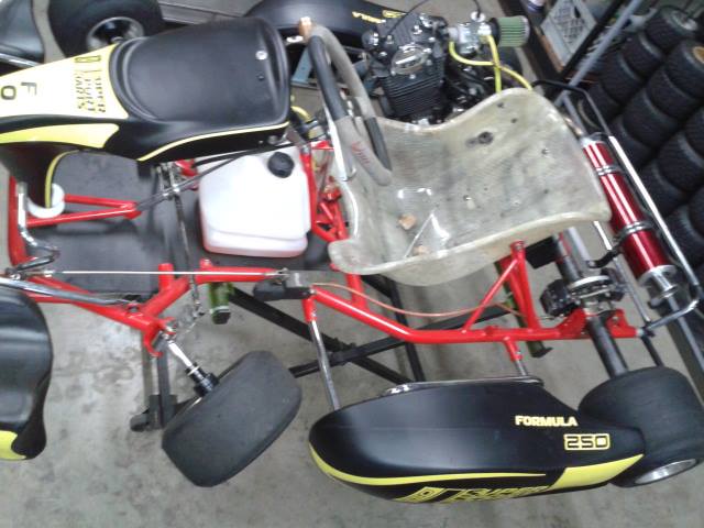

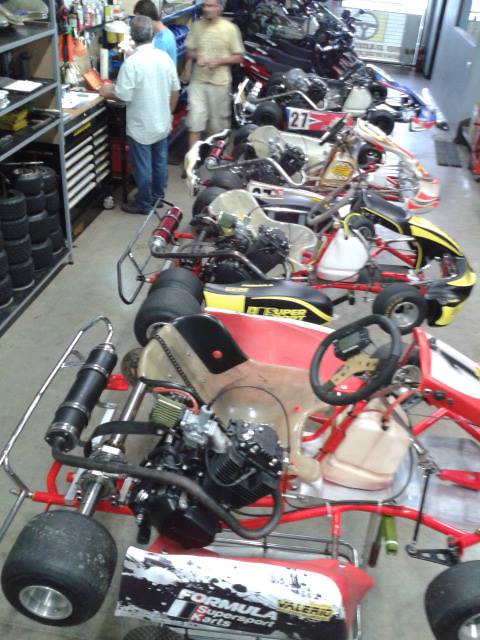

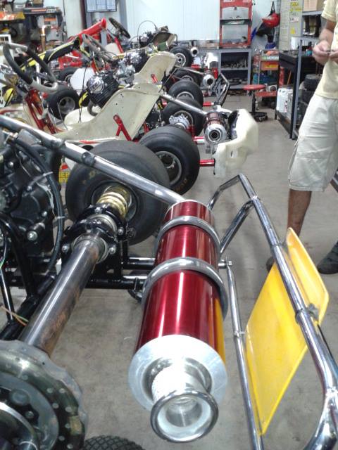

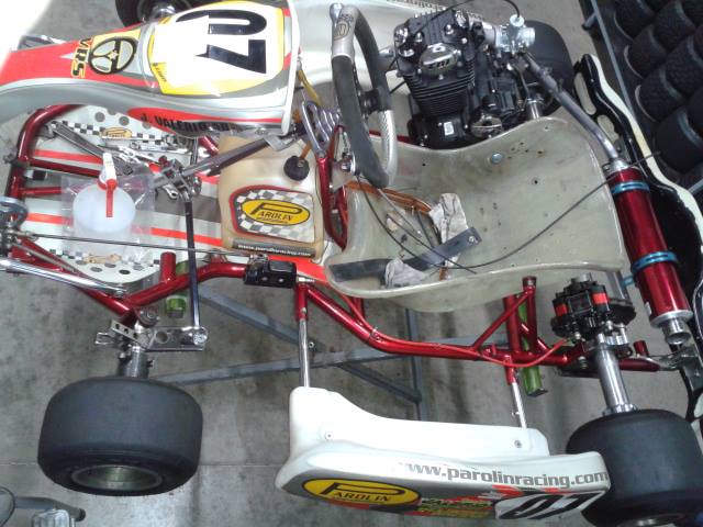

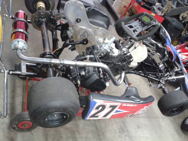

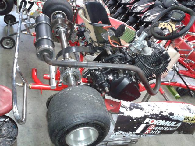

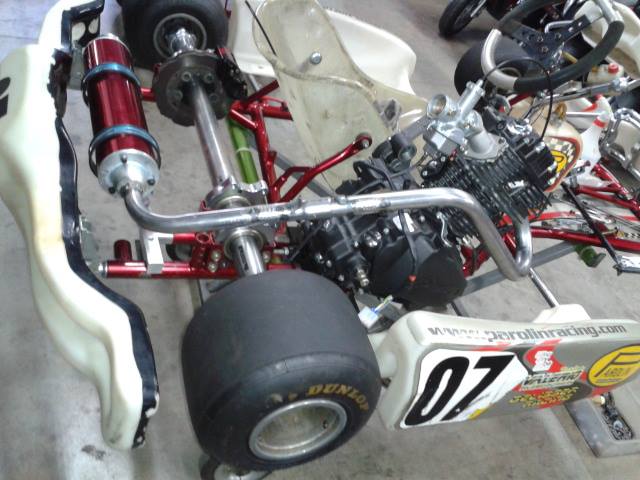

La idea ha tenido muchisima aceptacion y tenemos un grupo importante de gente nueva que se estaria sumando al grupo debido a que las propuesta les parece sumamente llamativa por los bajos costos
Ya tenemos 4 karts listos con la adaptacion realizada y estan camino 6 mas que tendremos que ir terminando lo mas pronto posible.
Ya varios equipos han demostrado interes como en el caso de Andres Fonseca que esta semana le entrego un motor completo y listo para que se lo instale a su antiguo shifter.
Tambien estamos elaborando 2 montantes de motor para 2 pilotos del equipo de Chicho que estarian sumandose al grupo
... en resumen, estoy bastante seguro de que en un par de meses podriamos estar realizando la primera carrera de exhibicion dentro de alguna fecha del campeonato nacional de kartismo contando con la participacion de entre 10 y 15 karts y ojo hablo de karts porque varios pilotos pueden correr en el mismo kart, jeje
- primeros 4 9.jpg (55.18 KiB) Visto 15865 veces
- Primeros 4 8.jpg (51.96 KiB) Visto 15865 veces
- primeros 4 7.jpg (49.53 KiB) Visto 15865 veces
- Primeros 4 6.jpg (60.38 KiB) Visto 15865 veces
- Primeros 4 5.jpg (51.55 KiB) Visto 15865 veces
- Primeros 4 4.jpg (53.88 KiB) Visto 15865 veces
- Primeros 4 3.jpg (47.02 KiB) Visto 15865 veces
- Primeros 4 1.jpg (49.91 KiB) Visto 15865 veces
- Primeros 4 2.jpg (59.87 KiB) Visto 15865 veces

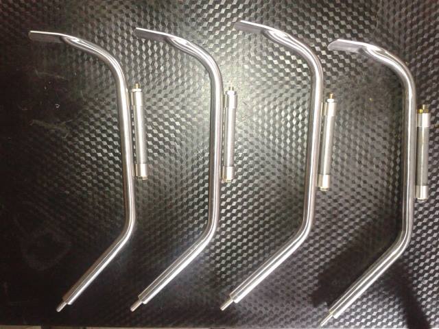

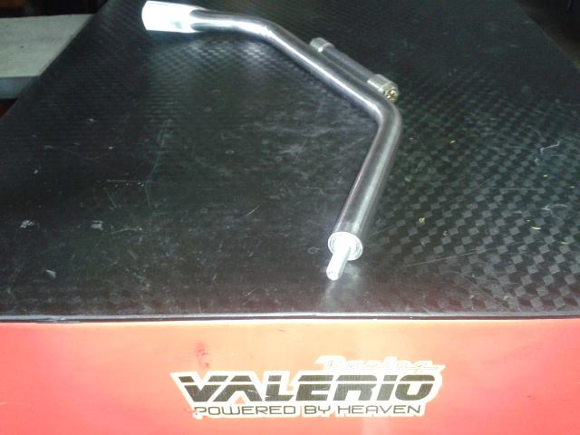

Buscando facilitarle las cosas a la gente nueva que se esta incorporando al kartismo pensamos en fabricar palancas de cambios para aquellos casos en los que el kart originalmente no la tiene.
Dicha adaptacion es sumamente facil pero la parte complicada es conseguir la palaca de cambios.
Aqui les dejo otro trabajo mas que se lleva a cabo a nivel nacional.
De hecho fabricamos 4 y ya tienen dueño todas, jeje
