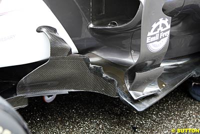

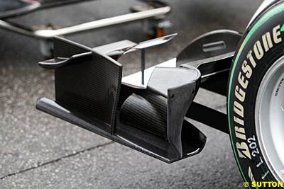

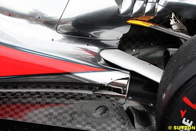

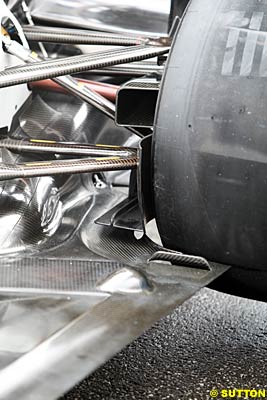

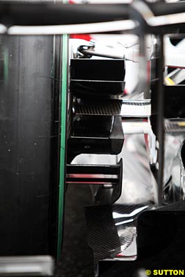

OTRAS...
su_10ger259-2 (1).jpg (23.65 KiB) Visto 6649 veces
su_10ger252-2 (1).jpg (22.26 KiB) Visto 6649 veces
