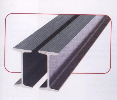

No hay que ir muy largo acuerdense el Puente de amaca en Parasito x Calle la Canoa, le habian puesto un Arco de Perfiles tipo "I" y ahun asi lo cortaron para pasar camiones cargados con Bananos...
Vigas Tipo "I"
Vigas Tipo "I"

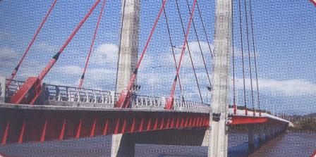

villabol
Mensajes: 203
Registrado: 18 Oct 2008 20:58
Ubicación: Cartago
Re: Ministra del MOPT reunida con jefe de Conavi
El puente La Amistad, sobre el río Tempisque
