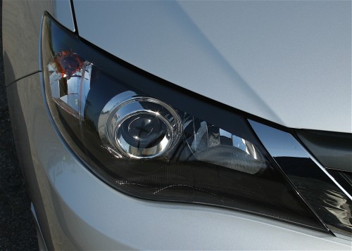

Ocupan lo que le llaman ¨lupa¨ o ¨projector¨que direcciona la luz, los carros que vienen de fabrica con xenon ya lo traen. en asuntos de instalacion y eso no ocupa ser diseñado por frankling chang para que sirva es lo mismo, el kit nuevo trae todo lo necesario.
La unica falta aca es andarlo en focos normales que esparcen la luz de una manera animal...
Entre mas kelvin mas color entre menos kelvin tira a blanco, ya menos menos a amarillo la logica dice que entre mas cerca a la luz del sol del medio dia mas LUZ abra o sea mas encandila , (luz del sol al medio día 5200k), aunque yo me e topado a los que andan 3000k amarillo amarillo y siento que vi el Sol mismito
- projector-headlight-500x357.jpg (37.61 KiB) Visto 4829 veces
