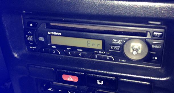

Gente pura vida.
Recién compramos una Sentra B13 2004 en la casa y el radio venia con un error que no deja usar el mismo, no se si se trata de un asunto irreparable o sera algún toque que hay que hacer.
Los antiguos propietarios dicen que se trata de ingresar un código que ellos no se acuerdan, sin embargo nos dieron unos códigos raros que dado el error del radio no nos deja ni siquiera ingresar algún dígito.
Agradezco algún tipo de ayuda que me puedan brindar.
Ahí les dejo una foto para que se guíen mas o menos en el asunto.
Tuanis!!!
Tuanis!!!

Será que el código es del sistema antirobo del radio y que este no pertenece al carro?
Re: ***Ayuda con radio de Nissan Sentra B13 2004***
Ese código lo que dice es que le falta la perilla grandota al radio...
Mae Celica ya fuera de varas ni idea, habrás preguntado a tío Google con el modelo del radio o algo así? Capaz que ahí aparece la solución...

Mirá mae, tenes razón, no le había analizado desde ese punto. Aunque el carro fue comprado en agencia y seriamos los 2dos dueños. Los dueños anteriores son gente ya mayor.Rafa(RAVM) escribió:Será que el código es del sistema antirobo del radio y que este no pertenece al carro?
...Voy a averiguar!

Lo he buscado de arriba a abajo, pa 'lla y pa 'ca y no doy con el dato, mas dificil que encontrar un carro suyo en "Adivina el auto"...!pmontero escribió:Ese código lo que dice es que le falta la perilla grandota al radio...![]()
...A lo mejor me funciona y monto la foto del radio en "adivina el auto", al rato y sale algo...! jejejej

Y porque no lleva el carro a la agencia, por lo menos en Automotriz guardan un registro de los códigos de los radios de los carros que ellos venden. A mi me pasó con el de uno de los bochos que he tenido y fuí a la recepción del taller y el mae me lo buscó y listo. Nada pierde con ir todo está en que el carro lo haya vendido ellos y el radio sea el que venía en el carro y que tengan ese banco de códigos disponible.
Suerte
Rod
Suerte
Rod

Mae vieras que le escribí a la gente de agencia Datsun, por que de hecho el carro se compró ahi y en menos de 24 horas, ni siquiera me escribieron, me llamaron (para mi asombro) y me dieron unos consejos:Rodteam escribió:Y porque no lleva el carro a la agencia, por lo menos en Automotriz guardan un registro de los códigos de los radios de los carros que ellos venden. A mi me pasó con el de uno de los bochos que he tenido y fuí a la recepción del taller y el mae me lo buscó y listo. Nada pierde con ir todo está en que el carro lo haya vendido ellos y el radio sea el que venía en el carro y que tengan ese banco de códigos disponible.
Suerte
Rod
1-Dejar el carro 1 horas en acc (accesorios) con el radio encendio
2-Automaticamente el radio cambia a la opcion para ingresar los codigos
Ahora llego a la casa a ver como es el asunto.

O le pone un radio nuevo con puerto USB, aux, etc... por menos de $100 se consiguen

Deje las llaves pegadas en acc (accesorios) y después de 45 min me dio el chance de meter el código y listo, radio trabajando.
