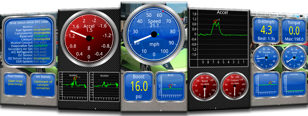

Ahora que tengo un teléfono que corre Android me encontré una aplicación que se llama Torque, que lee OBD2 con un adaptador bluetooth. Buscando resulta que el adaptador más popular es el modelo ELM327, que me lo encontré en Ebay en $17.
Me lo compré y lo corrí con la versión gratis de Torque y es simplemente una maravilla. Uno anda el aparatico bluetooth en la guantera y cuando lo ocupa nada más lo pega al puerto OBD del carro, abre el programa en el cel y va viendo lecturas a tiempo real y graficando si quiere. Que si le prende una luz pegue el chunchito, revise, resetee si aplica y vámonos, o úselo para hacer troubleshooting si quiere ir más profundo.
Está tan tuanis el software que me compré la versión full por $5. Como por 10 rojos (adaptador y software) ahora el celular es un scanner con capacidad de graficar y registrar. Se puede hasta setear para que vaya registrando valores y a la vez ir registrando la ruta con el GPS, o grabando con la cámara, en fin muchas opciones. La lista de valores que jala del ECU del carro es bastante completa y las opciones de registro de datos son amigables.
Desde hace una semana que me llegó el ELM327 lo he probado en cuatro carros distintos y en todos ha funcionado perfectamente. Me parece una muy buena herramienta, de bajo costo y lo mejor muy portátil, porque uno igual siempre anda jalando el celular a todo lado.

- screenshots.png (253.29 KiB) Visto 5683 veces

Mae Errol, sorry que no haya respondido antes, hace días que no me meto a postear.errolvm escribió:buen dato... podría incluir los links de las cosas que compro y los links de descarga del programa
Aquí le pongo la info, el adaptador OBD lo compré a este vendedor en Ebay:
http://cgi.ebay.com/ebaymotors/ELM327-V ... 056wt_1161
De hecho tengo que mandar a traer uno para un compa.
Y este es el link de la aplicación Torque:
https://market.android.com/details?id=o ... rque&hl=en
Espero les sea de ayuda, que bueno que les interese, fijo entre más gente haya traveseando la electrónica de los carros fijo más tips y toques vamos a aprender todos.
