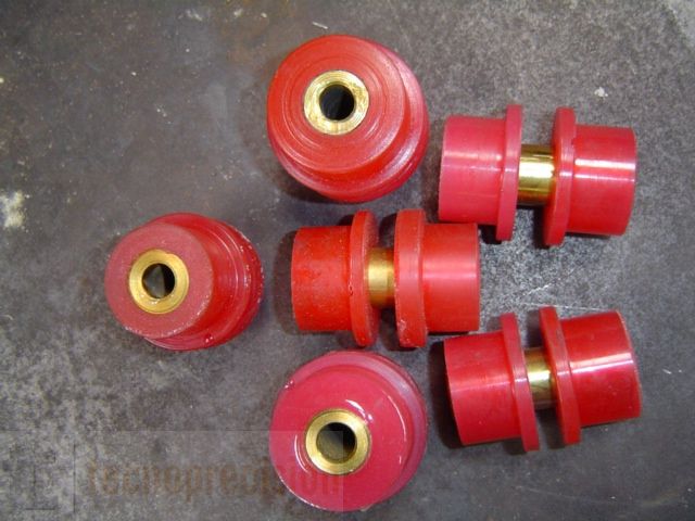

Re: bushings?
En mi caso yo ando Bushings de Uretano Prothane, xq con el clutch q ando me vole los originales, la verdad es q son 100% recomendados, comprar el de caja, suspe, motor, etc... y queda tuanis, pero las vibraciones del motor pasan a la carroceria, lo cual es una cagada...
Si no anda clutch, palos, y cosas asi, mejor use los originales...
O bien, me han hablado de que aqui en tiquicia http://www.tecnoprecision.com/area_automotriz.htm
Hacen muy tuanis... y segun me han comentado son mas baratos que los energy suspension o los prothane
ojo una fotica
