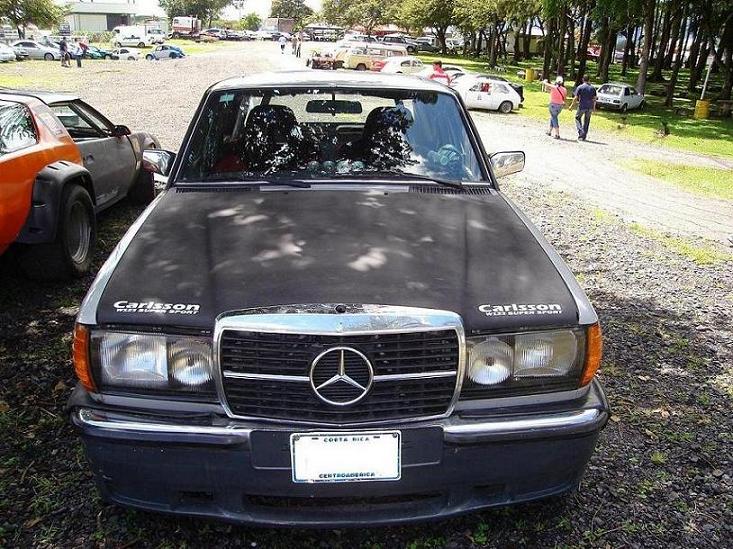

Es un Mercedes de los viejitos, le envio una fotilla, y ahi voy poco a poco, realmente no me falta mucho, pero la meta es tal vez tenerlo listo para el ultimo interclubes del año, yo calculo que el carro sale de enderezado y pintura en unos 2 meses, por que el brete que le estan haciendo es bastante extenso, y la verdad no quiero presionar al señor del taller, el carro lo tienen en la lata pelada, sin vidrios sin motor sin caja sin nada solo con las llantas, han hecho muchos trabajos que pedi que han ido quedado muy bien mas que todo soldaduras y detalles, que por cierto es CEACOM y ya llevan como 2 meses tal vez, el carro esta pelado sin nada solo la lata,por eso lo tuanis de trabajar con el motor y la caja en el banco y se hace mucho mas facil la fabricacion de las piezas que hacen falta, tal vez para el interclubes de fin de año si todo sale bien, bueno saludos! pura vida
PD. se me olvidaba comentar que el carro estuvo unos meses haciendo la dieta de ADKINS y perdio como 300 kilos por lo menoss.
