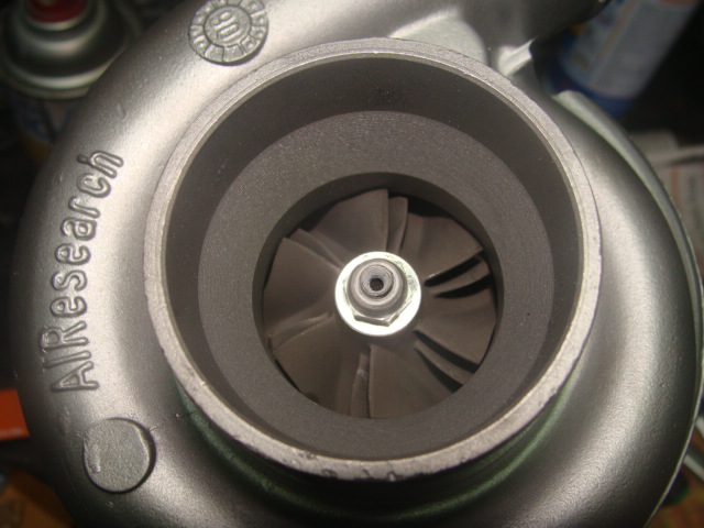

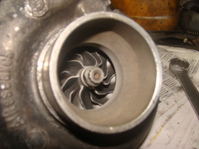

El por que hay que estar pendiente del estado y la calidad del filtro del aire, aqui una muestra del desgaste en la rueda compresora producido por el polvo y otras particulas provenientes del filtro o alguna fuga y/o grieta en las mangueras.
desgaste de la rueda compresora
Aqui se observa el mismo turbo con una rueda compresora nueva, noten el margen entre los alabes y la carcaza es tan solo de menos de 1mm, unas 0.035" al diametro total, entre mas separacion exista entre los alabes y la carcaza, menos aire compresiona el turbo.
Rueda compresora nueva
