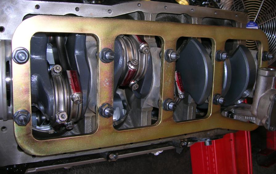

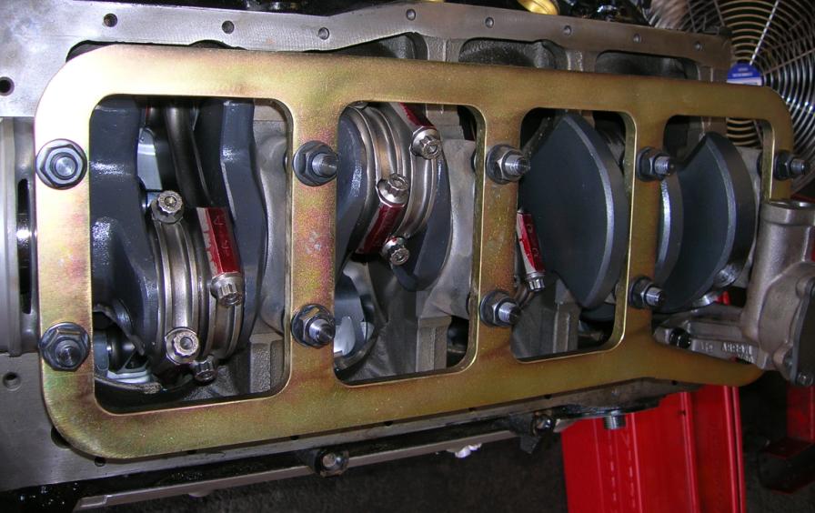

BLOCK.
BLOCK: MARCA FORD MOTORSPORTS, 302 ROLLER HO BLOCK ( NUEVO) THERMAL CLEAN, SHOTPEEN,y MAGNAFLUXED, ESTE PROCESO AYUDA A AUMENTAR LA RIGIDEZ DEL BLOCK.
EL BLOCK SE RECTIFICO CON EL PROCESO DE PLACAS SUPERIORES E INFERIORES PARA AJUSTAR A CERO TOLERANCIA Y PARALELISMO.
CIGÜEÑAL MARCA RPM FORD CRANK NODULAR 3.250 FORJADO Y BALANCEADO A 28 ONZAS, QUE DA UNA CILINDARADA DE 331 PULGADAS CUBICAS.
BIELAS MARCA RPM 5140 I-BEAM ROD SET 5.400 X.927 FORJADAS Y BALANCEADAS.
PISTONES MARCA KEITH BLACK FHR FORGED PISTON DE BAJA COMPRESION 9:1 PARA USO DE SUPERCARGADOR O TURBO.
ANILLOS MARCA CHILDS& ALBERT 5/64 5/64 3/16 AC EXTREME MOLY RING SET.
BEARINGS DE BIELA Y BANCADA A MEDIDA ESTANDAR MARCA CLEVITE.
SOPORTE DE BANCADA 302 MAIN GIRDLE KIT, QUE AUMENTA LA RIGIDEZ DE TODO EL BLOCK HACIENDO CAPAZ DE SOPORTAR HASTA 800+ HP.
