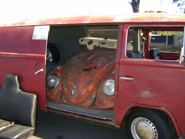

aunque no crean no es tan sencillo... ni tan economico, de hecho cuesta un poco mantener la linea entre lo menciandao rat look y basurero look...
aca algunas fotos de tico rats
