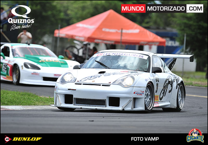

Viendo todos los GT2 que corrieron en el CCA el pasado domingo en Guatemala, hay una cosa que todavia yo no entiendo o no me queda muy claro: POR QUE EL TIIDA "GT1" NO PUEDE CORRER LA GT2 ??
Si vemos la GT2, habia una mescla de V8,4 cilindros turbo y aspirados. Entonces por que el TIIDA no puede correr en la GT2 ?? No conosco las especificaciones de todos los del CCA, y mucho menos del TIIDA, entonces pregunto:
El peso de los que corrieron, es el que exige la categoria GT2, y cual es el peso ??
Como ubican los carros en la GT2 si hay gran diferencia entre los carros ??
Que tan dificil es homologar el TIIDA para la categoria GT2 ??

es bien sencillo..
las cilindradas de las categorias son las siguientes
CLASE GT3 1000 cc A 2500 cc
CLASE GT2 2501 cc A 4000 cc
CLASE GT1 & GT1 C.A 4001 cc A 6990 cc
si se multiplica la cilindrada del motor del Tiida que no se cual es, posiblemente un RB24 o un RB26 por 1.7 (que es el factor que le dan a los carros turbo) se pasa de la cilindrada para correr en GT2, entonces entra en la GT1 pero en la categoria de GT1 no se permiten motores turbo.
por eso tambien es que samayoa corre en GT2, 1.8 x 1.7 se pasa de la cilindrada para GT3 y tiene que corren en GT2
y por eso tambien es que hoy saravia corrio en GT3 porque 1.3 x 1.7 es menos de 2.5..
ojala asi se aclaren las dudas!! OK

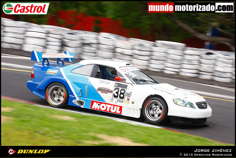

Re: Categoria GT2. CCA 2011
Este era otro GT1 que no era V8, y nunca pusieron quegas !!!
Conste, que en esa epoca corrian el doble de los carros que hay hoy en dia.
La diferencia de que con ese no se hayan quejado talvez sea que andavan mas parejos, pero apenas vieron que no podian con el tiida lo mas facil para los demas pilotos fue llorar y llorar en lugar de ver de que manera podian ganarle al tiida.Luis Ortega escribió:Este era otro GT1 que no era V8, y nunca pusieron quegas !!!
