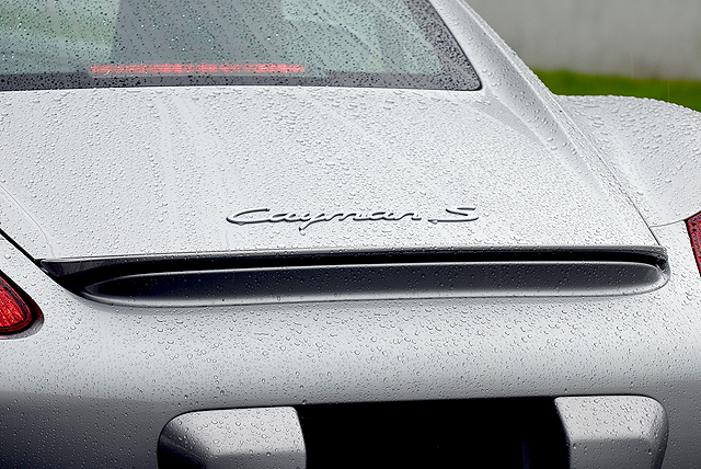

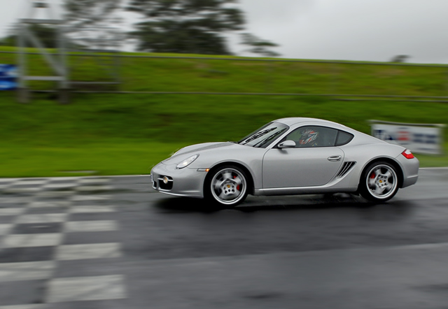

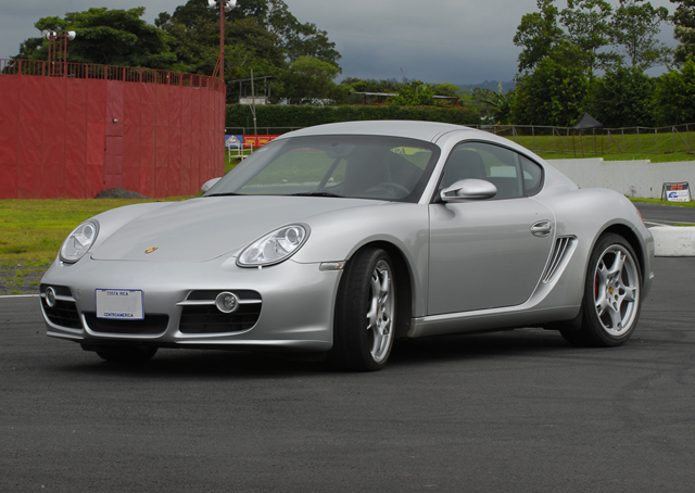

Retomo el tema, porque ya tengo respuesta.
El pasado 19 de Septiembre el Club Porsche organizo un evento en La Guacima.
Lleve mi Cayman S el cual tiene mufla , intake y chip.
Lo probe contra un 911 en la recta de pits saliendo como a 20kph y le meti como 4 carros.
Luego probe un Boxster RS que se supone tiene 8 caballos mas 303 HP contra 295 del Cayman.
Lo senti bastante mas lent que el mio.
Enonces la respuesta es si, la mufla , intake y chip aumenta bastante, y tal vez en la practica mas que en el dinamometro.
Aqui van unas fotitos
