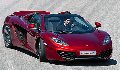

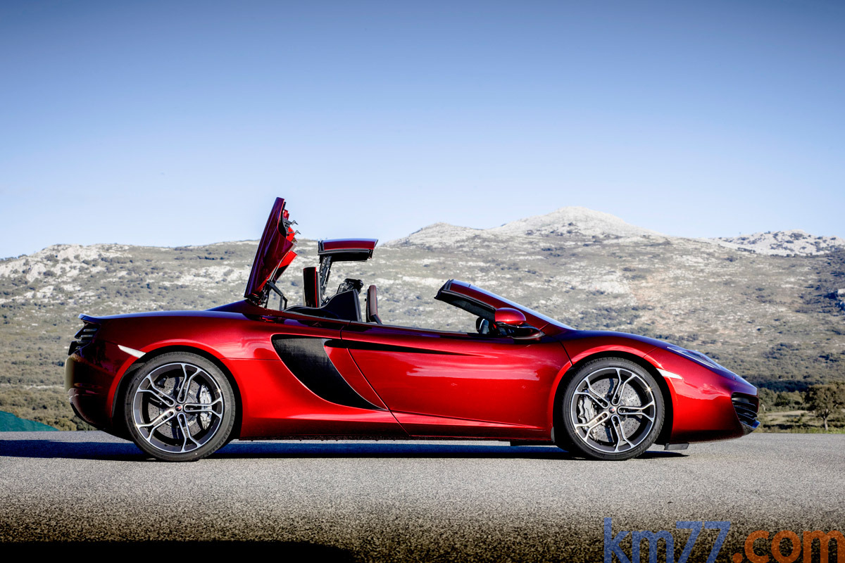

Tiene un techo duro retráctil —McLaren lo denomina «Retractable Hard Top»— que se oculta en un compartimento que hay entre el motor y la parte posterior del habitáculo. Dicho compartimento, de 52 litros de volumen, se puede utilizar como maletero cuando el techo está sobre la carrocería —se ofrece además la posibilidad de comprar una maleta diseñada para aprovechar ese espacio—.
El proceso de plegado y desplegado tarda menos de 17 segundos y se puede realizar circulando a velocidades de hasta 30 km/h. Al igual que sucede en el cupé, el motor se puede ver a través de una cubierta transparente. Detrás de los reposacabezas de los asientos hay un pequeño deflector transparente cuya altura se puede variar eléctricamente y que disminuye las turbulencias generadas por el aire en el interior del habitáculo cuando se rueda sin techo.
La masa del MP4-12C Spider es 40 kg —en total 1549 kg en condiciones de homolgación— superior a la del cupé. Este incremento se debe principalmente al sistema que opera el techo. Según McLaren, el MP4-12C fue diseñado desde un principio para cumplir con las exigencias estructurales de un descapotable, por lo que no ha necesitado recibir refuerzos, siendo el monocasco de fibra de carbono «MonoCell» del cupé suficientemente rígido.
