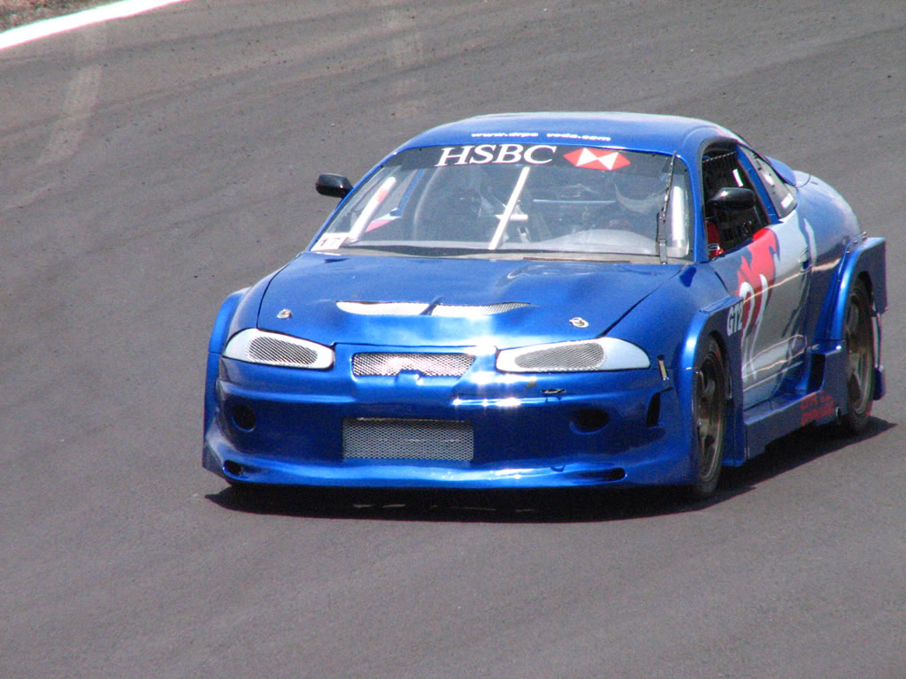

Yo me estoy quemando por el informe tecnico del doc de que sintio, como lo sintio, que le falto y que tienen que corregir para ser competitivos. Porque el corte de 4k rpm? La compu lo estaba protegiendo o es que el motor no queria revolucionar? Definitivamente con las ganas y la emocion que le esta poniendo el doc al proyecto se ve que podemos ver un avance grande a lo que vimos. Ojala mas gente se decida a tirarse al agua y comenzar participando mientras desarrollan para pelear... no se puede comenzar ganando siempre!

GT4 escribió:Yo me estoy quemando por el informe tecnico del doc de que sintio, como lo sintio, que le falto y que tienen que corregir para ser competitivos. Porque el corte de 4k rpm? La compu lo estaba protegiendo o es que el motor no queria revolucionar? Definitivamente con las ganas y la emocion que le esta poniendo el doc al proyecto se ve que podemos ver un avance grande a lo que vimos. Ojala mas gente se decida a tirarse al agua y comenzar participando mientras desarrollan para pelear... no se puede comenzar ganando siempre!
Ok... ahi si puedo meter la cuchara yo. Como mencionó el doctor el carro se rodó por primera vez el Lunes pasado cuando fuimos a la Guacima a darnos cuenta q aun estaban limpiando el desastre del MotoCross aun cuando se habian publicado horarios anteriormente. Por fortuna, gracias a Carlos Rodriguez, se nos permitió probar el vehículo alrededor del lago. En esta ocasión tuvimos problemas de presión de gasolina, por lo que nos retiramos al taller. Al menos ya con eso sabiamos que el carro cruza, frena y no se desarma. Se estuvo trabajando día y noche en el vehículo para ir el Jueves al dyna. Fuimos, pero el carro tenía un problema a 4.5k rpm que no se pudo corregir. El día Sabado fuimos a la guacima a practicas y clasificación y probando me dí cuenta que mea culpa se había alambrado unos cables alverez y esto fue lo que nos impidió tunear en el dyna.
Por tanto, los mapas utilizados el día Domingo fueron hechos a pura teoría y no logré llegarle al punto. El carro detona severamente luego de 4k rpm... de ahi el corte de conductor a 4k rpm :P
En resumen... un carro de GT2 no se puede poner a punto en 1 semana cuando las 3 personas encargadas del proyecto tienen trabajos con los que ganan la plata para comer... menos cuando el tuner esta aprendiendo sobre el sistema electronico del mismo :study:
Pero tranquilos... ahora tenemos 1 mes y medio para prepararnos... primera parada, vamos para la Guacima del nuevo... luego al dyna a ponerlo a punto.
PH
Bueno pues es un aliciente ver que lo que el carro mostro no es ni una diminuta parte de lo que puede dar cuando ya lo logren tunear en el dyna y probar los seteos en la pista ya con la suspe y todo ajustado.
PH el corte a las 4k lo iba aplicando el doc, o la compu protege sola. Que singracia que se hubiera mordido el doc y que a punta de knock se le fuera algo. En fin, la verdad es que si a pura matematica pudo armar el mapa, ya en el dyno es darle una repasadita para ajustar. Ojala aprovechen bien este tiempo que les queda porque de verdad que es un gran esfuerzo de ambos y la gente que esta con ustedes, que como dices, tienen sus trabajos que les da de comer y se quitan la comida de la boca para darsela al carrito!

GT4 escribió: Bueno pues es un aliciente ver que lo que el carro mostro no es ni una diminuta parte de lo que puede dar cuando ya lo logren tunear en el dyna y probar los seteos en la pista ya con la suspe y todo ajustado.
No, entre las cosas que aun no se ajustan es el nivel base de knock. Por tanto fue no posible activarle la opción de knock control con la que la compu agrega gasolina o quita chispa. Yo pude haber pasado el corte de revoluciones a 4k rpm pero la iea era datalogear aun en detonación. Uno de estos días me siento a revisar los logs y hacer mas modificaciones al mapa antes de ir a la Guacima de nuevo, para por lo menos tener algo adelantado. Por tanto, el corte era controlado por la computadora que va entre el asiento y el volante.
Dato interesante... RPMs máximas alcanzadas hasta el momento... 5.6k rpm... los palitos vienen diseñados para funcionar de 5.5-6k rpm a 8k rpm... tranquilos... al carro le queda leche.

Así es. casi que estaba manejando( lease paseando) con el sonido de la detonación y ahi era que hacia los cambios. a veces a 4K a veces a 3K, etc.. Imaginense que el Dash se le encienden las luces a partir de 5,8K o sea nunca lo hemos visto funcionando. Lo importante es que después de la carrera me le acerqué a varios pilotos para disculparme si los habia estorbado y entre ellos a Kikos, que me dijo: Tranquilo usted no estorba. :study: :thumbleft: así que ahi vamos bien.
