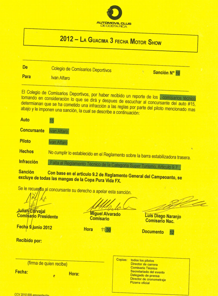

q malpa..... ,si hubiera sido Muñis o los valverde lo q hacen es q los castigan con salir atras,Ivan como no pudo sacar la info bueno en faco no le quisieron dar la info de esa barra q es ORIGINAL entonces a el si lo excluyen de la fecha q tuanis y dicen q no hay argolla ahi

y esa barra no permitida ayuda al carro en algo o no?
porque a muñiz lo mandaron para atrás porque su pieza no ayudaba tonces si es igual aca.....

a MUÑIS y a JEFFRY ALFARO los castigaron xq andaban tijeretas de ALUMINIO osea no originales del carro y a ellos los castigaron con 5 posiciones atras,
Ivan anda barra estabilizadora ORIGINAL nada mas q es JAPON y es mas gruesa y a el si le quitan los puntos esta tuanis :x

Hasta donde vi, el Sabado en la Junta de pilotos se dio a votacion una anulacion en el reglamento, donde los comisarios podian determinar si una falta tan leve podia ser penalizada de manera menos severa.
A lo que se, la votacion dio como resultado que la minima falta al reglamento es = a exclusion.

Cuando se van a acostumbrar a que Toda falta al reglamento técnico debe ser la exclusión y perdida de puntos, ya que no hay falta pequeña o grande todas son faltas al reglamento.
Si quieren criticar a la organización deberían hacerlo por lo actuado en la fecha pasada donde no se hicieron las cosas como tenían que ser.

Di si efectivamente el mae anda una barra OEM pero de mayor diametro por ser Japonesa o algo asi y eso se permite en el reglamento es de que apele!
Alguien tiene a mano lo que dice el Articulo 9.7 del reglamento de ST?
Re: IVAN ALFARO EXCLUIDO DE LA COPA PURA VIDA FX
Publicado: 12 Jun 2012 10:45
por Bperez
ivanorcan escribió:Di si efectivamente el mae anda una barra OEM pero de mayor diametro por ser Japonesa o algo asi y eso se permite en el reglamento es de que apele!
En el artículo 9.7 del Reglamento Técnico se indica textualmente:
"Las barras estabilizadores se pueden eliminar, pero no cambiarlas por otras de diferente grosor"
En cuanto a la sanción, el reglamento en su punto 9.2 también es claro:
"Cualquier falta técnica conlleva a la pérdida de tiempos de las prácticas libres o cronometradas (clasificación) o a la exclusión de todas las mangas previo al reporte de la falta. Únicamente por recomendación de los comisarios técnicos o los comisarios deportivos podrán considerar otra sanción".
