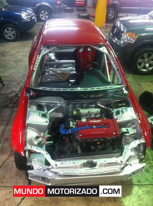

dicen que uno de los dos va a llevar un motor serie k!!!!!!

K20A I hope!!! :study: :study:

que sabor ver esos 1.8 y que maneras de armar ese lego :bom:

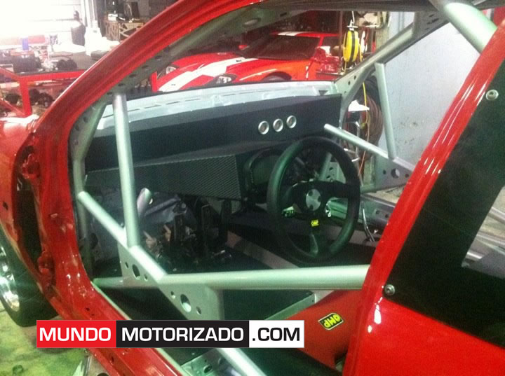

Ricardo Ortiz escribió:
hachi roku escribió:Excelente ver este tipo de noticias... Pregunta: Que el volante este casi a la mitad de la cabina beneficia en algo, o es solo gusto del piloto?
El desplazar al piloto hacia la parte trasera de auto, es solo pra lograr un mejor balance de peso entre la parte delantera y trasera del auto. Hay que recordar en que en este tipo de carrocerias (coupe), la mayoria del peso se encuentra en el frente del auto, por el motor y la transmision, al ser la cola del carro tan corta, el eje trasero casi no resive peso, y tiende a tener soltura en las curvas, pero al lograr mover el centro de masa mas hacia atras de la parte del carro se logra un mejor balance y maniobravilidad.
Como mover el peso del auto es muy ificil, no se puede variar la posicion del motor y la transmision, la solucion mas facil es desplasar al piloto hacia atras y logras obtener un mejor balance de peso.
Es a apartir de este concepto que nacen los carros con motor central, para lograr la optima distribucion del peso
Claro que si como en los GT3, consutla,
Y eso es permitido en ST? O es solo los carros con motor central que son prohibidos?
Que preparación, muy chuzo el carro!!

daniel muniz escribió:ya arranco
MMM y como suena!! :-$ :-$

lo que no esta atrasando es la suspe y los frenos pero ni modo estamos tratando de tenerlo listo para la otra semana. Ya le mande fotos a armando pero no las publico
