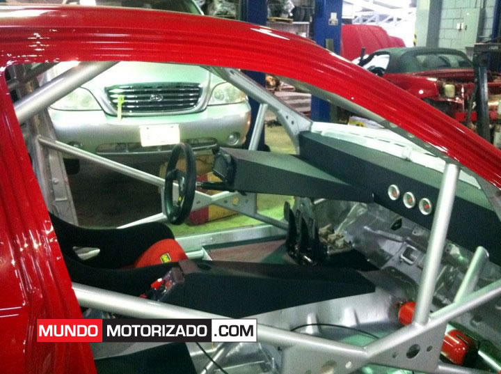

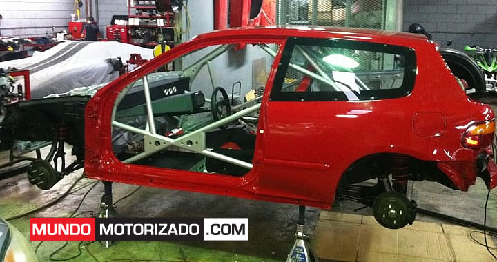

Excelente ver este tipo de noticias... Pregunta: Que el volante este casi a la mitad de la cabina beneficia en algo, o es solo gusto del piloto?

Luis Ortega
Mensajes: 1726
Registrado: 06 Dic 2006 11:59
Re: FOTO ESPIA... OTROOOO ST EN CONSTRUCCION!!! NUEVAS FOTOS
hachi roku escribió:Excelente ver este tipo de noticias... Pregunta: Que el volante este casi a la mitad de la cabina beneficia en algo, o es solo gusto del piloto?
Si no me equivoco, favorece para la distribucionn del peso mas equitativo.
Creo que también tiene que ver con un aspecto de seguridad, al estar el piloto más al centro se trata de evitar que reciba directamente toda el efecto de un impacto lateral.
El desplazar al piloto hacia la parte trasera de auto, es solo pra lograr un mejor balance de peso entre la parte delantera y trasera del auto. Hay que recordar en que en este tipo de carrocerias (coupe), la mayoria del peso se encuentra en el frente del auto, por el motor y la transmision, al ser la cola del carro tan corta, el eje trasero casi no resive peso, y tiende a tener soltura en las curvas, pero al lograr mover el centro de masa mas hacia atras de la parte del carro se logra un mejor balance y maniobravilidad.
Como mover el peso del auto es muy ificil, no se puede variar la posicion del motor y la transmision, la solucion mas facil es desplasar al piloto hacia atras y logras obtener un mejor balance de peso.
Es a apartir de este concepto que nacen los carros con motor central, para lograr la optima distribucion del peso
